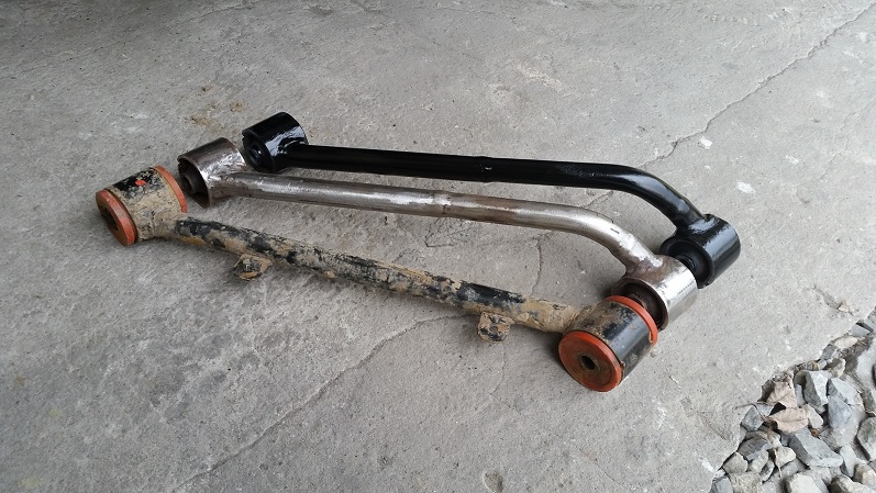

a czy ten drazek górny jest pusty znaczy się z rury czy z pełnego pręta ???

Sekcji nie robiłem ale raczej rura.
Re: Lift
Postprzez zendi1985 » 11 gru 2014 20:52:04
pytam bo może by tak spróbować coś takiego uspawać może się uda

Na pewno sie uda, ale bym tego nie spawał u siebie, tylko u zajebistego spawacza. Facet co dałem foty na Fanpage jeździ z takim drązkiem na przeglądy w UK i nie ma problemu.

bardziej bym się martwił o uchwycenie wymiarów i dobrego gięcia a i żeby nie pokrzywiło przy spawaniu. co do wytrzymałości odpowiednio grubszą sciankę zastosować i powinno być git

zendi1985 napisał(a):bardziej bym się martwił o uchwycenie wymiarów i dobrego gięcia a i żeby nie pokrzywiło przy spawaniu. co do wytrzymałości odpowiednio grubszą sciankę zastosować i powinno być git
Wymiary to musisz tylko zachować odległość między uszami, tam jest fotka jak on to planował, i z tego co widać działa.

No to zrobić "stojak", czyli pospawać mocowanie na oryginalny wahacz, a potem zamiast niego montujemy rurkę z tulejką i spawamy drążek, jak krzywy by nam nie wyszedł, to i tak długość między tulejkami, oczkami będzie taka jak oryginalna.

Lub do wahacza dostawać nową rurę już wygiętą a starą wyciąć.
Odległość wtedy nie powinna się zmienić.

Rura, średnica zewnętzrna 25mm, ścianka 3mm.

dzięki za info jak znajdę trochę czasu to spróbuje u nas coś takiego wypłodzić i przetestuje jak działa

Postprzez bart322 » 07 mar 2015 17:07:00
Dotarla przesylka ze stanow :1:

Z fotek widać że lewy oryginał ,środkowy i ostatni robiony z kawałków i pospawane na środku ..
To nowe kupiłeś ????? czy używki na wzór????
