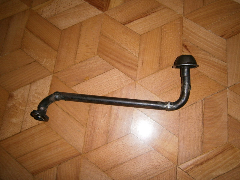

Kolanko załatwione. Wyciąłem ze smoka z Omegi. Brakuje tylko rurki od kolanka w dół do sitka, ale to moment i ucięte.
Popełniłem błąd podając wymiary głębokości płytkiej miski. Gdybym napisał Blood-owi żeby zrobił 5mm niżej było by lepiej. bo teraz mam zapasu 5mm między dnem miski a smokiem :P
Teraz pytanie, ile dać odstępu między końcem sitka a dnem miski, 5cm czy 7cm? przy 7cm będzie pion 10cm, później poziom i i pion 4cm już do pompy.
Ps. ktoś chętny mi to pospawać? tylko że trzeba to pod autem złapać i później pospawać tak żeby nie zakleić środka :P ja nie mam miga.

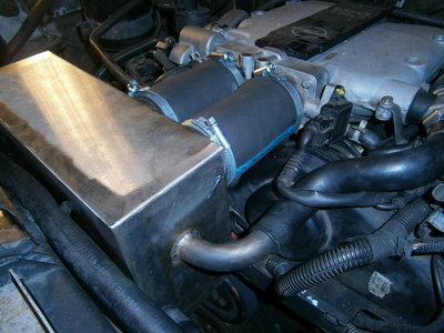

W obudowie filtra umieściłem czyjnik temp powietrza(strzałka). Przepływomierz z Omy nie pasował do filtra, więc wykręciłem element mierzący i wkręciłem go w obudowę przepływomierza z 2.2.
Podłączyłem puszkę dolotu. Nałożyć przewody gumowe na kolektor było męczące... przewody 55mm a w kolektorze 60mm, i między przepustnicami 8mm, a przewody ścianki 5mm + opaski :killer:
puszka prod. blood
zagięta rurka podłączona jest do silniczka krokowego
Jak widać jest na styk, nic się nie rusza itd, więc powinno być ok.

W piątek pojechałem delikatnie pospawać smok...oczywiście nie pasował później :P
w sobotę %%%%....niedziela regeneracja....
dziś walka ze smokiem. Prób było kilkanaście. Aż w końcu się udało chwycić spawem i pasuje! Więc wioo do spawacza w Chechle. chwycił spawem mocniej z powrotem do przymiarki i dalej pasuje! Więc zawiozłem mu wszystko i mi pospawał(10zł), sprawdził szczelność i jest podobno ok. Ja jeszcze sprawdzę szczelność, i umyję w benzynie dokładnie.
Jutro się okaże czy pasuje w całości. Od dna ma być ok 4cm.

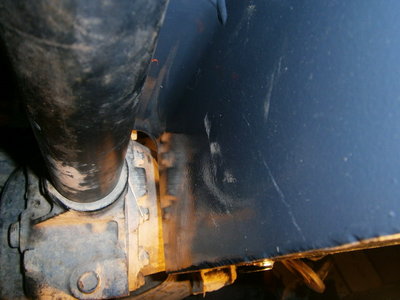

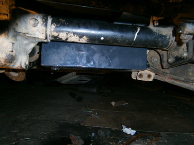

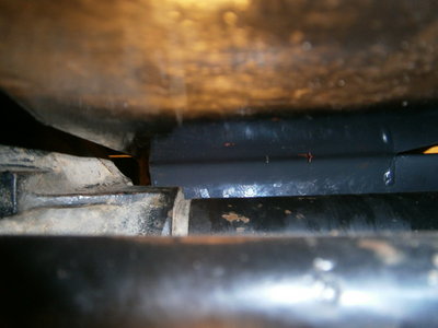

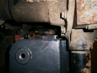

Smok przymierzony i pasuje, miska też pasuję(dolega do bloku więc jest ok) więc zmieściłem się w tolerancji.
jak widać smok musi przechodzić między śrubami(są od podpór wału),inaczej by miska nie dolegała...
