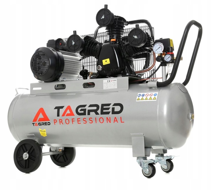

TAGRED TA324B
https://allegro.pl/oferta/kompresor..._ ... 6340f5cabc
Dane techniczne
Model: TA324B
Ilość tłoków – 3
Zbiornik – 100 litrów
Napięcie zasilania – 230V / 50 Hz
Maksymalne ciśnienie zbiornika - 10 BAR
Ciśnienie pracy pompy - 8 BAR
Moc silnika – 4,1 kW – 5,6 KM
Wydajność teoretyczna – 549l/min
Testowa wydajność rzeczywista, efektywna na wydmuchu - 420l/min.
Testowa wydajność rzeczywista, efektywna na wydmuchu na dobiciu - 425l/min.
Obroty silnika – 2840 obr/min
Obroty pompy – typ wolnoobrotowy 1440 obr/min
Poziom ciśnienia akustycznego - 72,4 dB (A)
Poziom mocy akustycznej - 87 dB (A)

Generalnie na papierze najlepiej wygląda, może miał ktoś z Was do czynienia z tym sprzętem?

Re: Kompresor do garażu
Postprzez tupek » 27 maja 2020 15:28:21
Ja właśnie jestem w trakcie kompletowania klamotów aby zrobić kompresor ze sprężarki od jelcza.
Więc intensywnie wczytuję się w tematy i wiem że najbardziej pożądaną rzeczą jest jego wydajność powietrza.
Z takim funduszem szukaj o wydajności rzeczywistej powyżej 400 l/min i najlepiej z dużą butlą.

Postprzez tupek » 27 maja 2020 19:04:12
Pistolety do malowania pracują już na 4 atm a klucz 6.5 atm.
Jeżeli będzie mała butla to kompresor będzie załączał się częściej a gdy dojdzie mała jego wydajność wtedy spadek ciśnienia będzie powodował przerwanie pracy.
Piszesz że do garażu potrzebujesz a nie do warsztatu więc Semir prawdę piszę bo w warunkach garażowych 24 l kompresorem też się pomaluje a to dlatego że pistolety maja małą potrzebę powietrza i przerywany czas pracy - sam takim kiedyś malowałem.
Ale jeżeli chodzi o narzędzia pneumatyczne które już potrzebują dmuchnięcia to wtedy ważna jest wydajność żeby szybko napełnić butlę oraz utrzymywać wystarczające ciśnienie do komfortowej pracy.
Ja aktualnie mam zwykły kompresor z castoramy 50l wydajność ponad 250 l/min a do niego podpiąłem butlę od pociągu 100l jako bufor.
Wiem że gdybym miał dobry klucz pneumatyczny i często go używał to szybko bym zamęczył pompę - dlatego kombinuje z kompresorem dwutłokowym od jelcza i dodatkowo dołożę butle 60 l po lpg która została z mojej froty.
Gdy będziesz już miał kompresor nie zapomnij kupić przewodu o dużej średnicy do zasilenia kluczy bo nic nie pomoże wydajny kompresor jeżeli będziesz łączył go z kluczami rurką fi 8. Ja mam węże fi 12.5.

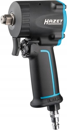

Jak narazie jest bardzo dobrze, na tabliczce znamionowej podają wydajność efektywną 250l/min, po kilku "ładowaniach" mój egzemplarz daje 260l/min także jest ok.
Do tej pory używałem pneumata:
Hazet 9012m 1
- 3 stopniowa regulacja przy dokręcaniu
- Maks. moment dokręcania 678 Nm
- Maks. moment odkręcania 1200 Nm
- Zużycie powietrza: 127 l/min
- Rozmiar napędu: 1/2"
- Ciśnienie robocze: 6,3 bar
- Waga: 1,27 kg
Zestaw robi robotę, z każdą śrubą coś zrobi, jedną odkręci inną urwie :) na 1 "wdechu" idzie z 5 śrub w kole.

Wg. mnie starcza, ale to moje pierwsze narzędzia warsztatowe i nie mam zbytnio porównania:D Jak do tej pory wszystko był w stanie odkręcić. Myślę, że do garażowych spraw taki wystarczy. Ja za ten kompresor dałem 680,- bo szczęśliwie znalazłem go u siebie w mieścinie.
Jeszcze kwestia klucza, po kilku śrubach doszedłem do wniosku, że dobrze zrobiłem inwestując w klucz. Ten za sprawą swoich wymiarów jest poręczny i już kilka razy okazał się niezastąpiony ;) (ale ja to taki suchoklates, co siły nie ma i musi non stop kombinować :D )

Postprzez tupek » 16 cze 2020 18:17:59
Zgadzam się że z opinią że klucz musi być dobry i niestety jakość idzie z ceną.
Bo nawet kompresor ze złota gównianym kluczem nic nie odkręci.
Ja przez chwilę miałem podpięty klucz parkside 440Nm i takiego ręką mogłem zatrzymać.

Właśnie..... mam pneumata "prezent". Kiedyś do większej sprężarki niż tu recenzowana podłączałem i też nic bym tym nie odkręcił..... Czyli wygląda na to, że jednak trzeba kupić zestaw.

Zestaw klucz + dobry przewód ze średnią wewnętrzną z 10mm i powinno działać. 440 Nm to już jest pewna siła, i wątpię żeby tak o można było klucz zatrzymać. Może miałeś za małe ciśnienie w kluczu :)
