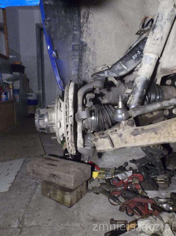

Ja przymierzyłem zwrotnice z B do wahaczy z po lifta w Sporcie i wszystko się mieści wraz z półosią B ale wychodzi straszna "tatra" zastosowanie zwrotnicy A eliminuje ten efekt ale nie mieści się wtedy ośka . Półoś pasuje z 2,5TDS Sporta w moim przypadku. Później zrobię fotki osiek i zamocowanej zwrotnicy. Teraz kminie nad mocowaniem górnego.

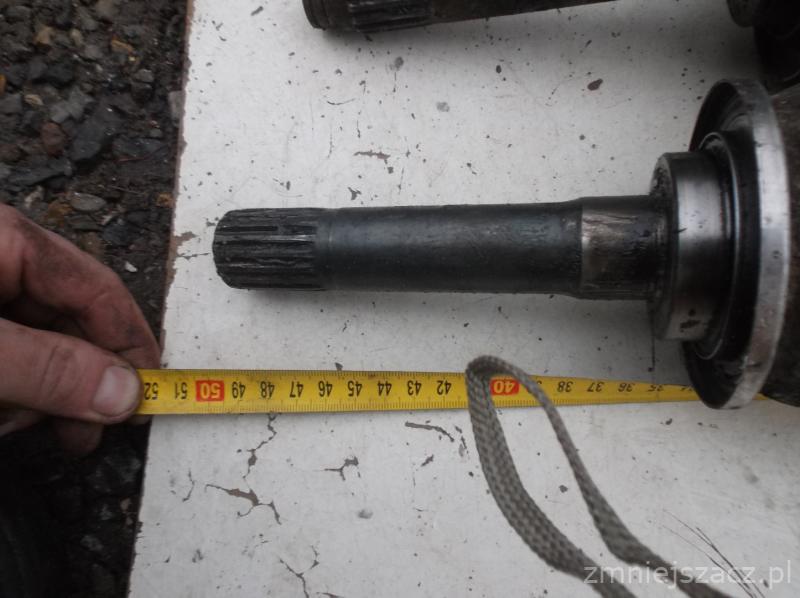

Krótkie zestawienie półosi
Do góry frota B2,2D 2000r Frota ASport 2,5TDS na dole Frota ASport 2,0
Na końcu jak mi to wyszło
most obniżony o 20mm wachacze long 2,3D po lift zwrotnica a Sport

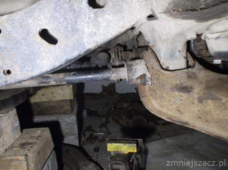

A mnie to wyszło tak
Wachacze 2,3D po lit ->półoś 2,5D Spotr->Zwrotnica Sport 2,0i
Most opuszczony 20mm odległość od wyprzęgnika 12mm wał skrócony o 80mm
długość półosi A Spotr 2,0i
dłogość półosi A Sport TDS
długość półosi B

Postprzez jrzeuski » 08 sty 2018 09:53:36
Pięknie obrobiony wieloklin w 2.5D :D Żeby tej półosi użyć przy manualnych sprzegiełkach, to trzeba naciąć nowy rowek pod mniejszy seger i dać szeroką podkładkę ponad frez.
A czegoś takiego jak 2.3D polift nie było. Długie wahacze były we Frotach z tyłem na sprężynie.
PS. Dalej nie wiem dlaczego B ma takie długie półosie przy tych samych wahaczach i moście :niewiem:
