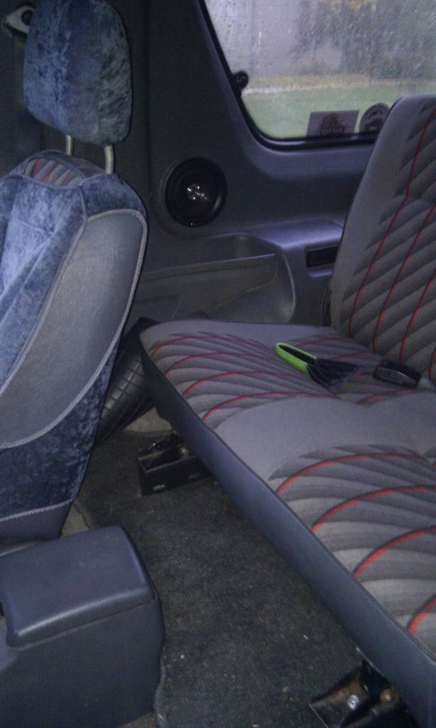

Harnasavo napisał(a):A ja przestawiłem kanapę tylną o ponad 30 cm do przodu. Bagażnik się znacznie zwiększył, co pozwoliło zamontować butlę 40 l. wzdłuż bagażnika i zostaje nam jeszcze duzo wolnej przestrzeni.
Można złożyć na raz tzn. samo oparcie. Jutro porobie fotki to wrzuce jak to wyglada.jurbassteck napisał(a):Harnasavo napisał(a):A ja przestawiłem kanapę tylną o ponad 30 cm do przodu. Bagażnik się znacznie zwiększył, co pozwoliło zamontować butlę 40 l. wzdłuż bagażnika i zostaje nam jeszcze duzo wolnej przestrzeni.
Ale w tym przypadku, pewnie nie możesz już złożyć kanapy.
