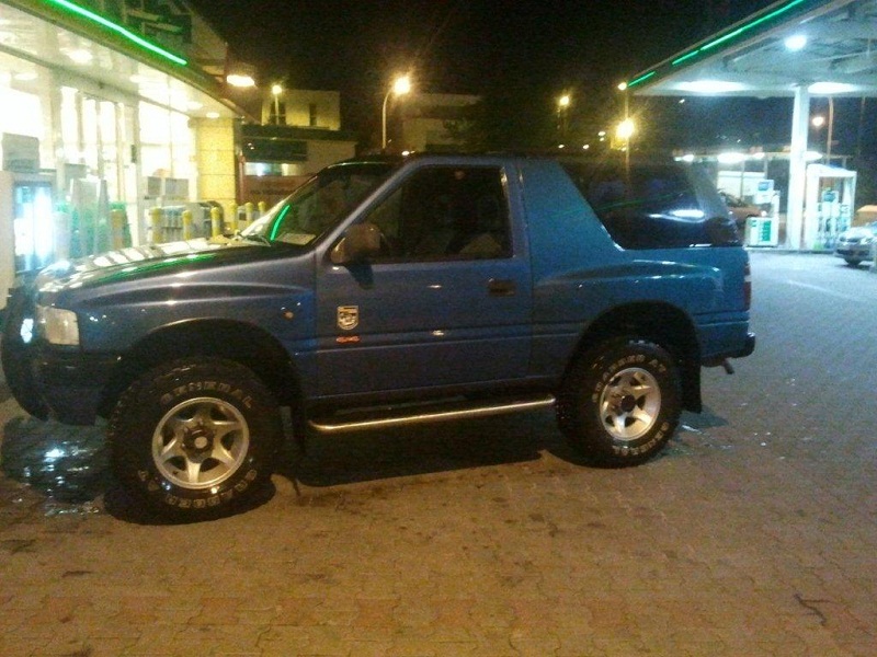

Postprzez bednar1982 » 05 kwi 2014 12:58:51
https://plus.google.com/u/0/photos/1051 ... 7120516817
wieszaki 190mm klepanie resoru i pióro.

Re: Wieszaki
Postprzez Cuba » 05 kwi 2014 20:32:41
Klin jest ok. ale co z przodem ?

Re: Wieszaki
Postprzez bednar1982 » 06 kwi 2014 05:26:37
Jeszcze nie wiem co bede robil z przodem narazie jest podkrecony prawie na maxa

Re: Wieszaki
Postprzez bednar1982 » 07 kwi 2014 07:50:47
Przód podkręciłem na maxa ale może przełożę drążek na wieloklinie i będę kręcił dalej aż zawieszenie dobije do górnego odboju. Wtedy przełożę sworzeń górnego wahacza i jeszcze trochę podkręcę, co o tym sądzicie ?

-- Dodano 28 kwi 2014 07:40:53 --
Koledzy może być czy dalej widac razi w oczy :) różnica jeszcze jest około 1 cm.
