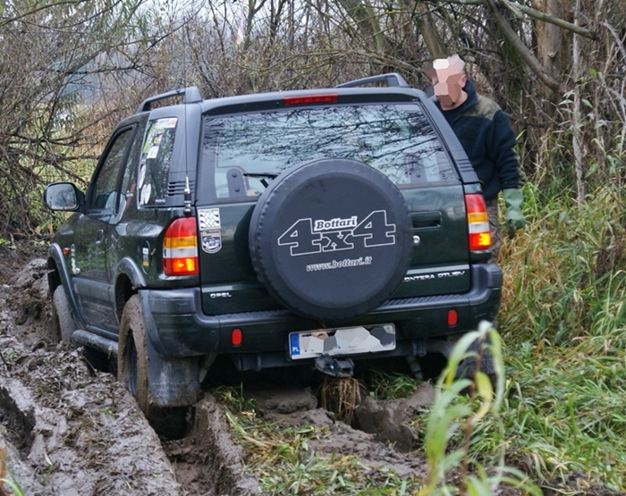

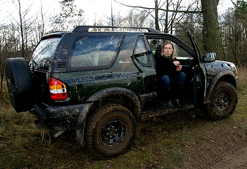

Żeby nie tworzyć nowego wątku, zapytam tutaj: czy opona 245/75/16 mieści się bez żadnych przeróbek na tylnej klapie w B Longu ? Oczywiście bez plastikowej osłony.
Konrad
vaxel
Nałogowiec
Nałogowiec
Posty: 326
Lokalizacja: Mielec
Województwo: Podkarpackie
Re: Opony
Postprzez yuby194 » 11 lut 2014 23:13:37
vaxel napisał(a):czy opona 245/75/16 mieści się bez żadnych przeróbek na tylnej klapie w B Longu ? Oczywiście bez plastikowej osłony.
W sporcie oczywiście tak, ja mam taką, faktycznie plastikowa osłona nie obejmuje większej gumy dlatego mam taką plandekowatą, ale same koło trzyma się dobrze.
Ale pewnie Tobie chodzi o otwieranie tylnej szyby?
Tak to wyglada u mnie z BFG AT 245/76R16 z felgą z ET10
od tyłu
z boku
YubY
ObrazekObrazekObrazek
yuby194
Posty: 1265
Obrazki: 4
Lokalizacja: Duży Dół
