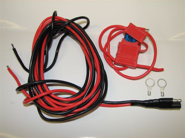

Koniecznie na kablu + PLUSOWYM bezpiecznik !!!
zobacz przykładowo kable do motoroli >> http://allegro.pl/listing/search.php?st ... tegory=446
[AKU+]o===BEZPIECZNIK========(przez komore silnika)========>> do radia
[AKU-]o====================(przez komore silnika)========>> do radia
Bezpiecznik tuż przy AKU !!!
Podobne oprawki na te bezpieczniki na kabel do kupienia w każdym sklepie elektronicznym i niektórych motoryzacyjnych.
Nie stosuj bezpieczników rurkowych.
... a w kabinie możesz sobie zrobic potem mały punkt dystrybucyjny... :mrgreen:

ja pociągnąłem zasilanie kablem głośnikowym 2x2,5mm2 i jest dobrze
