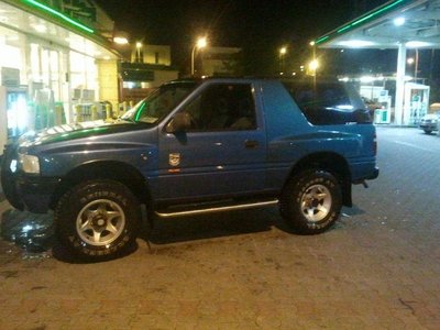

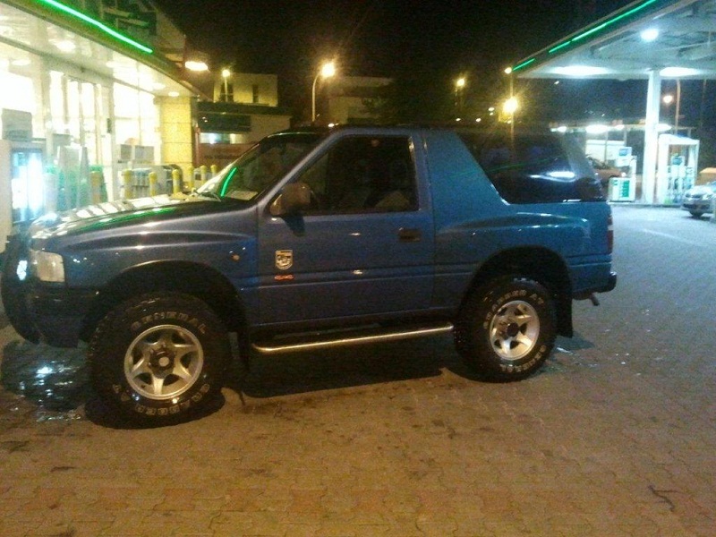

bednar1982 napisał(a):Jezzcze nie przyszly ale chyba rozstaw srub a dokladnie interesuje mnie ile wam cm podniosla wymiana wieszakow
na to niema reguły
1. umnie 4-5cm
2. ernesta 1.5cm teraz wyklepał resory i stoi bardzo wysoko

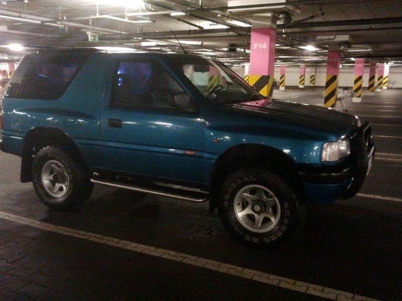

Ten wymiar 180mm to masz ogólny wymiar wieszaka,czy to jest rozstaw między śrubami -śruba/śruba:?:![]()
Ja mam rozstaw miedzy śrubami 160mm-śruba/śruba,od ziemi do plastikowego nadkola mam 87cm,amory pozostały seryjne.
Pod uwagę powinieneś wziąśc stan amortyzatorów oraz na jakich oponkach jeżdzisz R15 czy R16.
190 rozstaw srub interesuje mnie ile wam cm podniosla wymiana wieszakow
