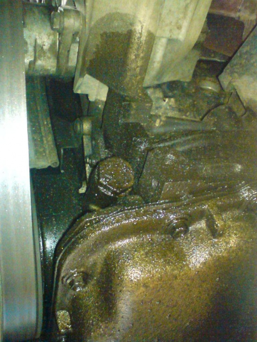

Postprzez WoJ-CiE » 21 maja 2011 21:03:58
U was też jest tak mokro pod spodem? Wydaje mi się, że coś jest nie tak, bo aż krople wiszą...
WoJ-CiE
Re: [B2.2] pompa oleju, miska olejowa
Postprzez wikked » 21 maja 2011 23:11:40
kup jakiś specyfik do odtłuszczania, wymyj, wypłucz karcherem, pojeździj i zlokalizuj wyciek. Patrząc po zdjęciach to leje albo na uszczelce filtra, albo koło pasowe (uszczelnienie wału), albo z przewodu do chłodnicy oleju. 1- sza, 3-cia wersja fajna. 2-ga ciut droga więc nie życzę.
wikked
Postprzez kwinto1971 » 21 maja 2011 23:38:22
Jeszcze jest jedna możliwość , uszczelka adaptera filtra viewtopic.php?f=56&t=6969 ale tu trochę za wysoko wiec można obawiać się najgorszego czyli uszczelki uszczelki miedzy pompą a blokiem :(
kwinto1971
Postprzez WoJ-CiE » 22 maja 2011 06:02:03
Wikked dobrze pisze, najpierw spróbuję zlokalizować dokładniej wyciek.
WoJ-CiE
Postprzez WoJ-CiE » 11 cze 2011 21:53:36
Teraz widać dwie strużki oleju, na misie i na filtrze:
Źródło wycieku jest chyba jednak jedno i gdzieś wyżej, a tutaj się rozdziela wyciek. Ciężko jest coś dokładnie wybadać, sam już nie wiem, co to cieknie.
WoJ-CiE
Postprzez WoJ-CiE » 14 wrz 2011 20:45:09
Szukając wycieków oleju warto przyjrzeć się chłodnicy oleju i przewodów olejowych, u mnie tam właśnie było źródło wycieku.
WoJ-CiE
