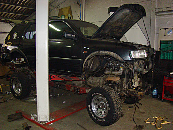

JJKILLER wstrzymaj się na razie z tym Body liftem ja właśnie kończę toczyć krążki i w czerwcu też będę podnosił budę tak że na moich błędach będziemy się uczyć
Krążki toczę z wałka stalowego o grubości 3cm przy montażu jako amortyzacje będę dawał oryginalne gumy nad ten wałek czyli w sumie da mi to 5cm (wałek + guma)
Po zakończeniu to będzie tak wyglądało (tylko że ten gościu dal 7cm body liftu )
