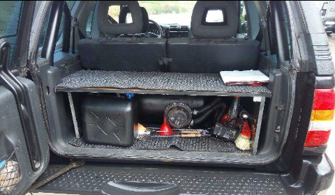

Postprzez paulo83 » 21 paź 2015 07:12:07
A oto rozwiązanie jednego z posiadaczy Frontery:
2618
Niestety nie znam źródła zdjęcia bo znalazłem u siebie w kompie zapisane, aby może coś podobnego zrobić po wymianie butli na mniejszą.
Ciekawe rozwiązanie, nie prawda? I półka jest i jak trzeba to siedzenie się całkowicie złoży dla większej przestrzeni.

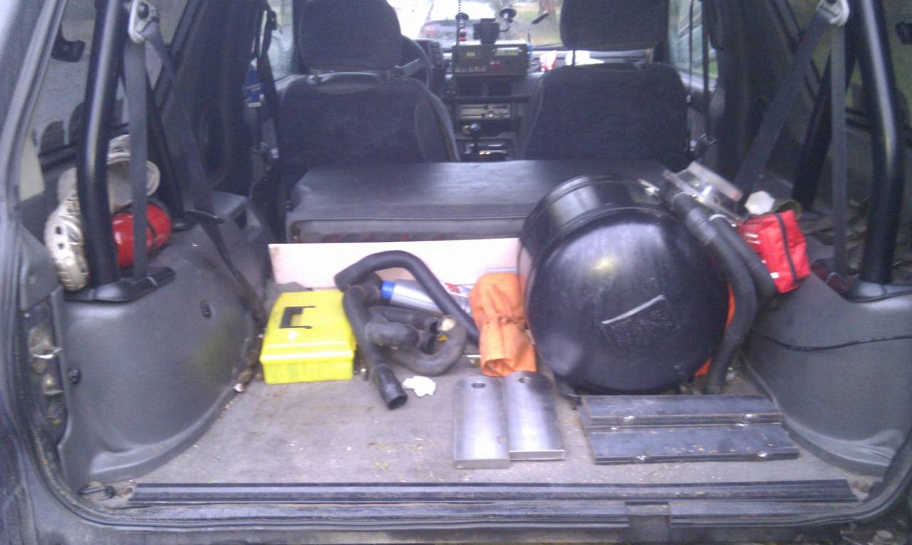

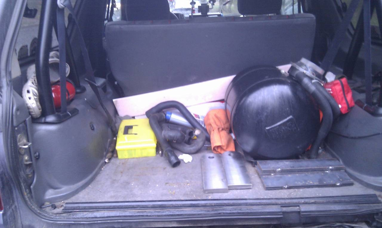

Postprzez Harnasavo » 21 paź 2015 10:28:49
26142613
Tak to wyglada. Troche bałagan, ale widac o co chodzi.
2615
A tak wyglada miejsce z tyłu. Spokojnie mieści sie dorosła osoba.

Re: [All] przez butlę LPG nie mam prawie bagażnika
Postprzez paulo83 » 21 paź 2015 12:29:43
Harnasavo napisał(a):2615
W jaki sposób udało Ci się przesunąć kanapę do przodu aż o 30 cm. Czy przerabiałeś te mocowania do podłogi czy może jakoś w kanapie coś przerobiłeś?
paulo83
Posty: 64
Województwo: Podkarpackie
Postprzez Harnasavo » 21 paź 2015 13:03:10
Dokładnie przesunięte są o 33 cm. Przerobka kanapy polegała na pozbyciu sie zaczepu z tyłu i w to miejsce zamontowałem uchwyt do przykręcenia kanapy na stałe. A żeby calość przestawić dorobiłem mocowania z ceownika i przykręciłem je do podłogi, a do nich samą kanapę.
