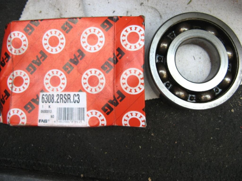

We wtorek (23. 06) przyszły łożyska FAG 6308.2RSR.C3 (40x90x23), cena 81,- sztuka, wiec zamówiłem 2, na zapas... :wink:

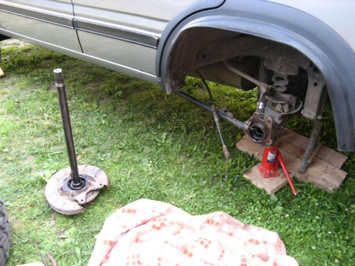

Dzień później byłem z tym wszystkim w Klimki Serwis. Półoś trafiła na ściągacz i się zaczęło.... :? 2h walczyliśmy o zdjęcie pierścienia, chciałem go uratować, miałem tylko jeden zapasowy (250,-, dotaczany u tokarza, w ASO 510,-). Niestety nie udało się i trzeba było zdemontować go palnikiem... Nie przeżył :cry2: ... Łożysko tak się zapiekło, iż palnik "był znowu gorący"...
Optimal :<: (kolor i wypalone dziury to efeky palnika)
Po demontarzu, półoś trafiła na "stół operacyjny" i została przepolerowana, w granicach tolerancji... Następnie dotoczono i dospawano dodatkową tuleję na zewnętrzny uszczelniacz i "pojawił się" rowek na segerek...
Montujemy wszystko, łożysko, dodatkowy pierścień, którego zadaniem jest "poszerzenie" łożyska do wymiaru 31,5 mm itp., delikatnie przetoczony zapasowy pierścień ABS'u, a na to wszystko wspomniany już segerek... Jadę montować... :D , a tu :dupa: , coś nie tak, poskładane, zamontowane w moście, a przykręcone koło się nie obraca :!: Myślałem, że źle poskładałem szczęki od ręcznego lub zacisk się "zacisnął", tak nie może być, wymontowałem i wracam do domu, o 00.30 niczego nie zwojuję.... :wsciekly: Wracałem w takiej ulewie, że się jechać nie dało, a w Giżycku Fiesta utknęła w kałuży... :shock:
W środę znowu w warsztacie i znowu półoś w ściągacze, i znowu lipa bo, pierścień nie chce zejść, a był wbijany na zimno... Co robić, to jedyny taki, decyzja: ratujemy :!: Palnik acetylenowy... :? Nowe łożysko jest do wywalenia, nie obróciło się ani razu w samochodzie... :wsciekly: Dobrze, że miałem dwa... :?
Udało się zdjąć wszystko i co się okazało :?: Źle poskładaliśmy, moja wina :oops: , Do piasty najpierw włożyłem dodatkowy pierścień, a następnie wbiłem łożysko; powinno być odwrotnie. To skutkowało tym, że półoś była za mocno wciskana w most, a piasta wysuwała się na zewnątrz. Dociskając szpilkami koło wszystko się blokowało... :? Po prawidłowym zmontowaniu wszystkiego jest super :mrgreen: i działa jak należy...
Kilka zdjęć z całej operacji, niestety, w związku z krytycznymi momentami i moimi stanami przed zawałowymi, zdjęć z palnikiem, w roli głównej, nie ma. :|
(niebieski uszczelniacz to, uszczelniacz półosi w moście, w ASO za stówę :shock: , a w Agromie, super szczelny sylikonowy, za 5,- :D )
http://picasaweb.google.pl/Pawel.Amor/Lozysko# (kilka komentarzy pod zdjęciami)
Kasa... :? Łożyska (jedno w zapasie, ale poszło) 162,-, dwa uszczelniacze (jeden w zapasie) 52x72x10 10,-, o-ringi 90x3 sztuk 3 (nie przydały się) 3,60,-, robocizna 220,- Łącznie: 395,60 w tym moja pomyłka :wsciekly: 180,- ...a i jeszcze 39,- za olejnicę; nie miałem to sobie kupiłem... :D Nie doliczam dojazdów, kaw, tabletek uspokajających itp... Gdyby nie te 180,- koszt byłby rewelacyjny...
