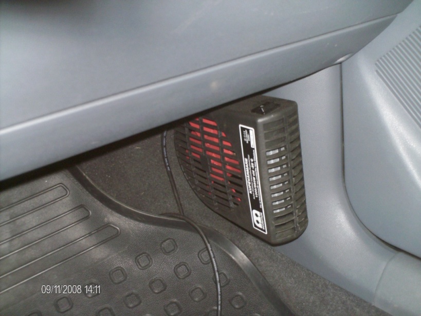

To rozwiązanie jest bardzo popularne w Skandynawii. Nie tylko ułatwia zimą rozruch silnika ale zmniejsza jego zużycie i ilość zużywanego paliwa.Bardziej rozbudowane układy nagrzewają też wnętrze pojazdu. To takie webasto tyle że na prąd. Wtyczki 240V montują w przednich zderzakach.
W Szwecji ma taki układ co drugie auto. Na zdjęciu poniżej zmontowana w Fabii nagrzewnica wnetrza.
(160.26 KiB) Pobrane 77 razy
