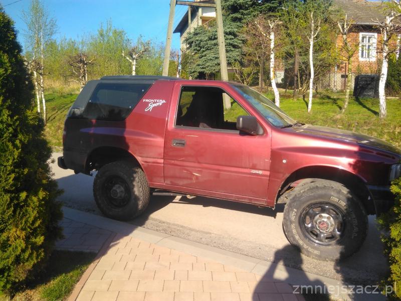

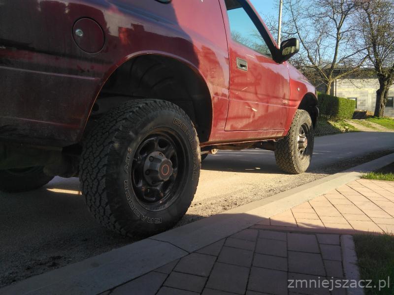

Postprzez dandek88 » 14 kwi 2018 17:54:45
Dobra ogarnięte :) gumy oryginalne zostawiłem bo idealnie spasowaly na poliuretany ;) tył mam teraz na 90.4 przód podobnie. Stabilizator przykręciłem normalnie na swoje miejsce i nic nie musiałem przedłużać. Teraz czas na bl ale tez będę potrzebował sobotke na to.
Sporo miejsca w nadkolu
Lacze koniecznie większe bo aż smiech bierze
