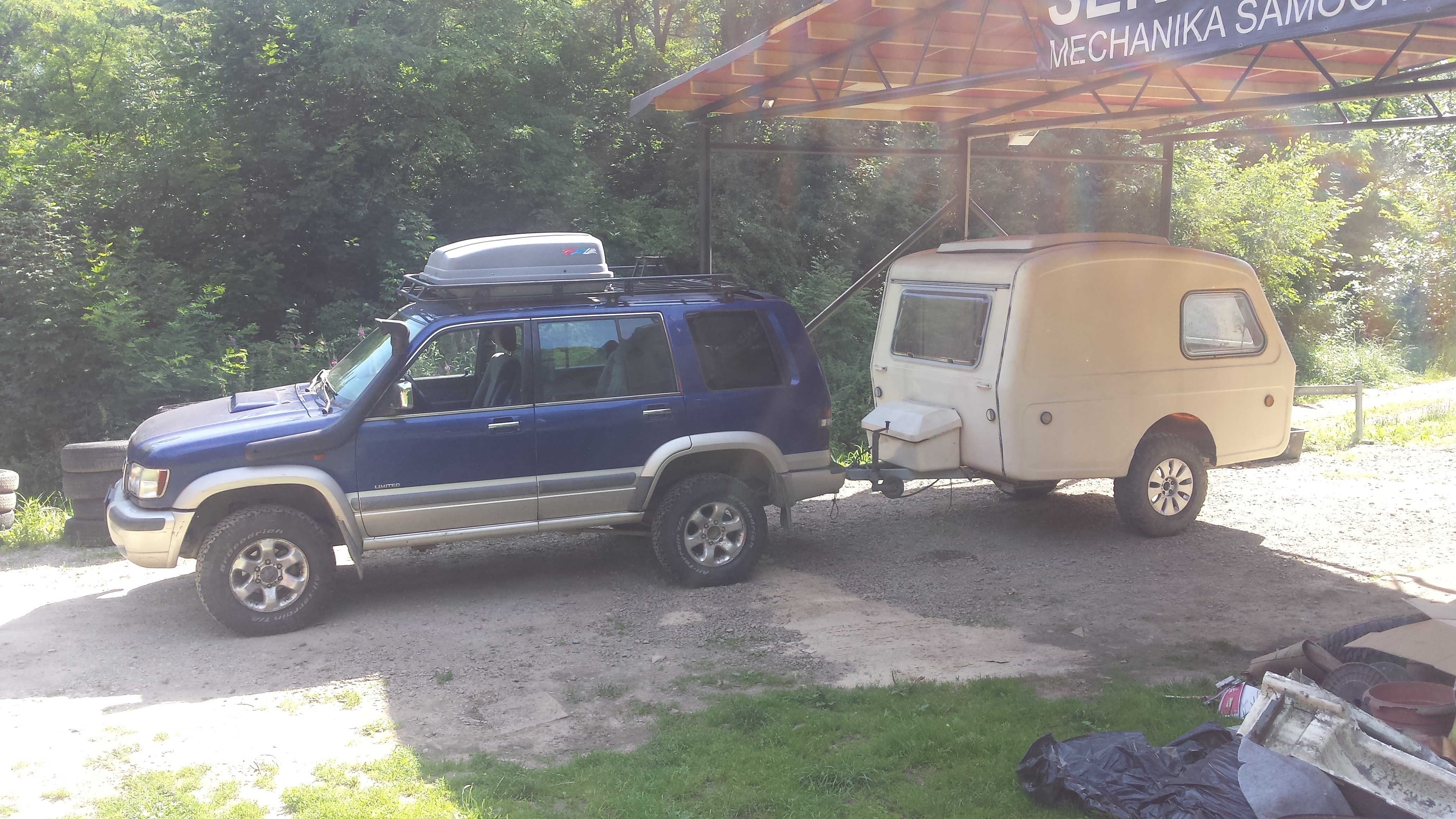

przemia napisał(a):Gdy w 2013 roku planowałem zakup Montereya 3.0 i zmianę silnika na 3,1 lub 2,8 wszyscy z Grześkiem na czele dworowali sobie ze mnie. Bo to przecież bez sensu. Zrobiłem takim Montkiem kilka tysięcy km w tym 2 wyprawy do Rumunii i jakoś z silnikiem ani układem napędowym nic się nie stało, a niektórzy do dziś nie mogą uwierzyć w spalanie na trasie(żałuję że nie zdecydowałem się swap na 2,8 bo 3,1 pali więcej).
To samo z przyczepą. Znam już przynajmniej 3 osoby z Polski które jeżdżą z offroadowym Niewiadówkiem na wyprawy(w tym Rumunia, Grecja) i jakoś żadnemu się nie rozpadła od jazdy po szutrach. Niewiadówek to jednoelementowa skorupa z laminatu o grubości 5mm na ramie stalowej. Żeby mocowania się nie rozlatywały to cała powierzchnia podłogi jest z wodoodpornej sklejki przykręcona 12 śrubami przez laminat do ramy, taka jedna wielka podkładka. Zdaje się że dużo cięższa karoseria Frontery do ramy też przykręcona jest tyloma śrubami.
Ja osobiście olewam takie kretyńskie dyskusje z ludźmi dla których jedyna słuszna przeróbka to taka która ma 4 zera za pierwszą cyfrą, ale są ludzie którzy mają masę pomysłów a zamiast poklepania po plecach to się po nich jeździ jak po szmacie. Wiecie ile materiału zmarnował Thomas Edison zanim zrobił pierwszą działającą żarówkę?

U mnie prace przez zimę były wstrzymane gdyż kolejny etap to laminowanie połączeń i otworów które nie będą już potrzebne a nie mam warunków do robienia tego w ujemnych temperaturach. Od kwietnia mam nadzieję działać dalej.

leshek napisał(a):przemia widzę że poszedłeś trochę w innym kierunku jeżeli chodzi o podniesienie niewiadOFFki. ja chce pomiędzy ramę a oś dokręcić kątownik (wysokość ok 100 mm) aby podnieść na osi i wstawić większe koła ale nie wycinając nadkoli. ewentualnie wysunę koła poza zarys przyczepki i zamontuję poszerzenia z auta 4x4.a co do malkontentów- był czas przywyknąć...![]()
jrzeuski napisał(a):A jak te przyczepy opancerzacie od spodu, żeby kamień czy korzeń nie przebił podłogi? Ile taka przyczepa po tych wszystkich przeróbkach waży?
leshek napisał(a): frotka kompletnie nie czuje ogona czy przy podjazdach czy podczas przejazdów przez błoto.
