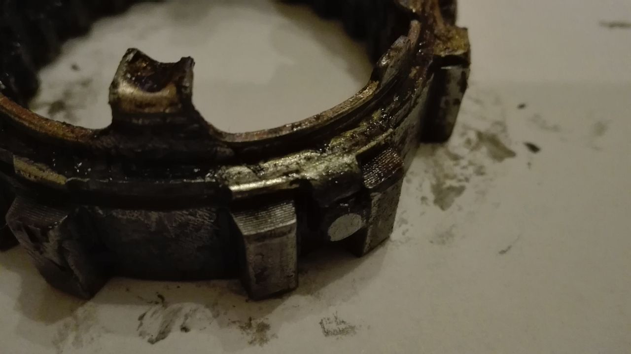

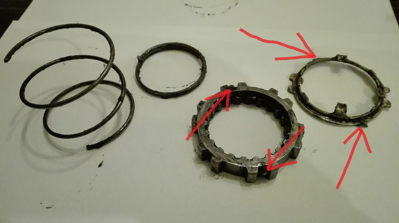

Wspomniane części to oczywiście fragmenty mojego sprzęgiełka. Przyglądając się im zauważyłem patent zastosowany przez poprzedniego właściciela, a mianowicie przyspawanie podkładki pod spręzynę do zębatki (wybaczcie jeśli używam nieprawidłowej terminologii - jeśli ktoś wie jak się te elementy fachowo nazywają to chętnie sie dowiem). Przyczyną zastosowania tekiego rozwiązania było zapewne wcześniejsze uszkodzenie dwóch ząbków podkładki, które odpowiadały za jej unieruchomienie względem zębatki.
Oczywiście spawy te puściły co było powodem hałasu.
