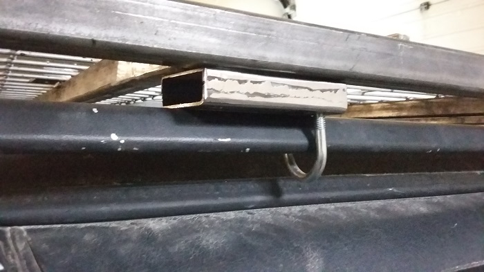

Widziałem u Was głównie dwa sposoby na montaż bagażnika, cybanty lub przewiercić reling i śruba. Który sposób jest pewniejszy ?

Postprzez Bobinicz » 25 mar 2016 15:28:20
Gdybym robił bagażnik drugi raz to też zastosowałbym cybanty.

Postprzez Sovviet » 25 mar 2016 15:40:55
Mozna jeszcze odkrecic relingi i dac srube mozna wtedy cos mocniejszego dac i usztywnic tam troche

Postprzez Piątas » 01 kwi 2016 15:32:40
No i w końcu mam w moim autku jakąś sensowną przestrzeń bagażową :D
Bagażnik pospawany z profili zamkniętych stalowych 2x2cm o grubości 2mm. Konstrukcja waży około 20kg. Do relingów przymocowany na 4 cybanty.
