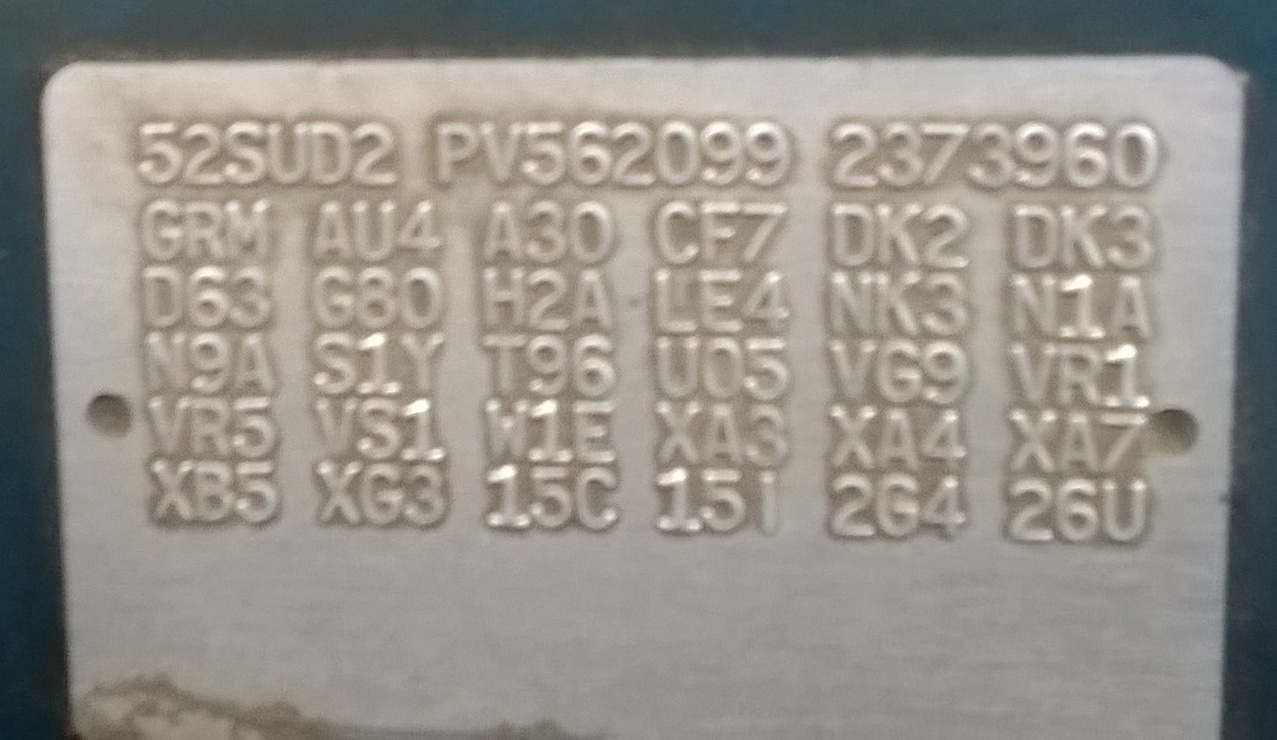

brum napisał(a):zdejmij tapicerkę drzwi pasażera i zobacz czy jest w nich siłownik.
Albo podaj kody z tabliczki która jest na grodzi.
2637
Oto tabliczka na grodzi z kodami.
paulo83
Posty: 64
Województwo: Podkarpackie
Re: [A] Centralny zamek
Postprzez brum » 19 lis 2015 13:55:13
Kod AU4 - centralny zamek.
Postprzez paulo83 » 19 lis 2015 16:40:23
brum napisał(a):Kod AU4 - centralny zamek.
Dzięki - czyli jakaś usterka skoro nie otwiera i zamyka wszystkich zamków tylko trzeba pojedynczo.
paulo83
Posty: 64
Postprzez brum » 19 lis 2015 16:41:37
Trzeba zajrzeć do drzwi kierowcy i sprawdzić przekaźnik.
