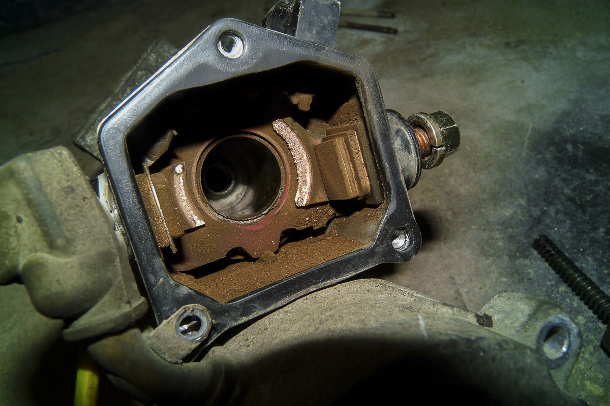

Po serii testów rozrusznika z akumulatorem dało się zauważyć, że to nie szczotki - jak wcześniej mi się zdawało - a jednak stycznik zawodzi. Sam silnik pracował z gracją japońskiej wiertarki
Zabrałem się więc za ten stycznik, w którym okazało się, że jedna z blaszek jest mocno wyrobiona i podczas zbliżania stycznika do tejże blaszki kontakt był zbyt słaby - powierzchnia wyrobionej blaszki była "zbyt nisko".
Rozkręciłem wszystkie elementy tych styków i wyczyściłem na elektrycznej szczotce drucianej, po czym złożyłem do kupy i pod wyrobiona blaszkę podłożyłem kilkukrotnie złożony pergaminowy papierek do pieczenia, aby podnieść blaszkę o około milimetr. Dodatkowo z lekka nałożyłem miedzianego smaru ścierając jego nadmiar i złożyłem wszystko do kupy. Chętnie zrobiłbym kapitalny przegląd tego rozrusznika, ale nie miałem na to czasu...
Zabieg jak najbardziej przyniósł zamierzone efekty i podczas prób rozrusznik nie zawiesił się ani razu, co wcześniej było nagminne.
