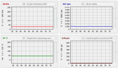

Orientuje się ktoś, jaka jest prawidłowa wartość zasysanego powietrza do silnika (na luzie) wskazywana przez przepływomierz? (w ELM podawana jest w g/s)
U mnie jest to ok 5,6 g/s, nie wiem czy nie za dużo? Ponadto odpięcie wtyczki przepływomierza skutkuje jedynie wywaleniem błędu silnika (błędu przepływomierza - za niskie napięcie) i nie skutkuje żadnymi zmianami w pracy silnika. Silnik działa i odpala tak samo z podłączonym przepływomierzem jak i bez...

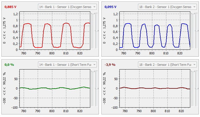

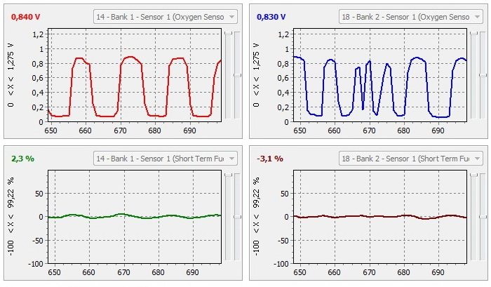

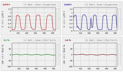

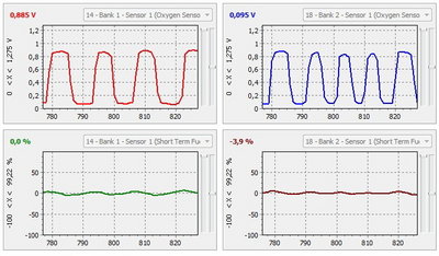

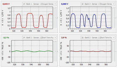

Zauważyłem tez, że praca jednej z lambd wygląda czasem dziwnie na wykresie, choć ogólnie pracują we właściwym zakresie napięć.
