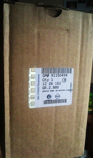

za 129zł. są najtańsze oryginały na Allegro http://allegro.pl/opel-frontera-a-kierunkowskaz-przedni-prawy-mropel-i3096808915.html
my braliśmy niedawno.
Re: Części zamienne do Frotki od....
Postprzez brum » 30 mar 2013 11:05:57
W ASO 190zł
Postprzez JJKILLER » 30 mar 2013 13:21:17
brum napisał(a):W ASO 190zł
Wiem, z ciekawości do nich zadzwoniłem :)
Ten koleś z Allegro to myślałem że jakieś chińczyki sprzedaje. Jak dostałem to byłem w szoku że wszystko sygnowane GM i hologramem :shock:
