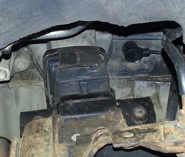

Były to poduszki GOM-904 i GOM-905, są to poduchy od Opla Monterey
Odpowiednio lewa i prawa chociaż są praktycznie identyczne więc to nie gra dużej roli ale po przymiarkach lepiej pasują w otwory aluminiowych łap silnika odpowiednio prawa do prawej, lewa do lewej. „Skrzydełka” nowych poduszek które wchodzą w przykrywki-łódeczki są szersze od starych, jeśli ktoś chce można zeszlifować, jeśli nie można zostawić tak, ja zostawiłem bo nie chciałem niszczyć oblanej wokół gumy, wolałem na imadle rozgiąć nieco łódeczki.
Oto fotki starych i nowych poduszek oraz ich motania.

Odkręcamy zupełnie poduszki od silnika, od pasażera bajkowo wychodzi przez nadkole, od kierowcy musimy manewrować poduszką i obracać tak całym elementem by wyprowadzić to do tyłu, wychodzi najwygodniej dołem ku skrzyni (stąd odkręcona ostatnia osłona)
O ile wyciągnięcie starych, pourywanych poduszek to łatwizna bo mamy je w dwóch kawałkach, o tyle wsadzenie nowych jest nieco trudniejsze.
MOTANIE:
Poduszka kierowcy
Po rozkręceniu poduszki otwory łódeczki nie pasują do nowej poduchy . Ja wyciąłem szlifierką całą łódeczkę, rozgiąłem ją nieco (bo łapki nowej poduchy są szersze) i po problemie, tym samym zrobiłem sobie miejsce na jej wycentrowanie względem nowej poduchy. Otwory w łapie silnika są idealnie pasujące więc skręcamy to do kupy (ja zastosowałem stare nakrętki bo są lepsze, założyłem je na kleju do gwintów) przy skręcaniu warto kapturek-łódeczkę ustawić względem wysokości aby wycentrowana była nie na środku. Luz między łódką a łapką awaryjną (po zerwaniu poduszki) pod poduszką 1/3 luz nad poduszką 2/3. A to dlatego że pod wpływem ciężaru silnika i upływu czasu i tak nam to siądzie i wyrówna się w proporcjach 1/2 .
Do ramy nowa poducha pasują idealnie bez żadnego grzebania.
Poduszka pasażera
Po rozkręceniu starej poduchy i przymiarkach nowej nie pasują na wysokość otwory w łapie silnika i w łódce. Najprościej jest nawiercić otwór (nieco większy dla możliwości regulacji) w tych 2 elementach sugerując się dolnym otworem w łapie (który nam jest potrzebny jako drugi, górny stary zostaje bezużyteczny) Przygotowane elementy skręcamy podobnie centrując łódeczkę jak poprzednio, do skręcenia nakrętki w nowym otworze może być przydatny przegub (bo przeszkadza konstrukcja łapy silnika). Do ramy nowa poducha pasuje bez grzebania.
Montujemy wszystko do auta w odwrotnej kolejności i ma działać, nowe poduszki mogą (tak jak u mnie) siąść nie do końca idealnie na środku siebie ale powinny się „ułożyć” po 300-500km. Do tego etapu jeszcze nie dojechałem ale się okaże
