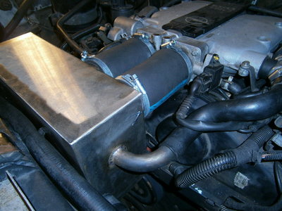

W czwartek podłubałem...
zaślepiłem rurki idące z kolektorów(śruba,opaski, rurka gumowa). Służą do wtłaczania powietrza przez pompę powietrza(tzw odkurzacz) gdy silnik jest zimny, podobno chroni to katalizatory. Ja tego nie potrzebowałem :P
Jak widać przewód z pompy wspomagania do przekładni jest bardzo blisko koła pompy. Jest ok 1.5cm luzu więc powinno być OK. Ten przewód był dorabiany.
W obudowie filtra umieściłem czyjnik temp powietrza(strzałka). Przepływomierz z Omy nie pasował do filtra, więc wykręciłem element mierzący i wkręciłem go w obudowę przepływomierza z 2.2.
Podłączyłem puszkę dolotu. Nałożyć przewody gumowe na kolektor było męczące... przewody 55mm a w kolektorze 60mm, i między przepustnicami 8mm, a przewody ścianki 5mm + opaski :killer:
puszka prod. blood
zagięta rurka podłączona jest do silniczka krokowego
Jak widać jest na styk, nic się nie rusza itd, więc powinno być ok.
Podgiąłem też to mocowanie nad chłodnicą żeby lepiej trzymało chłodnicę z Omy. Chłodnica się nie rusza.
