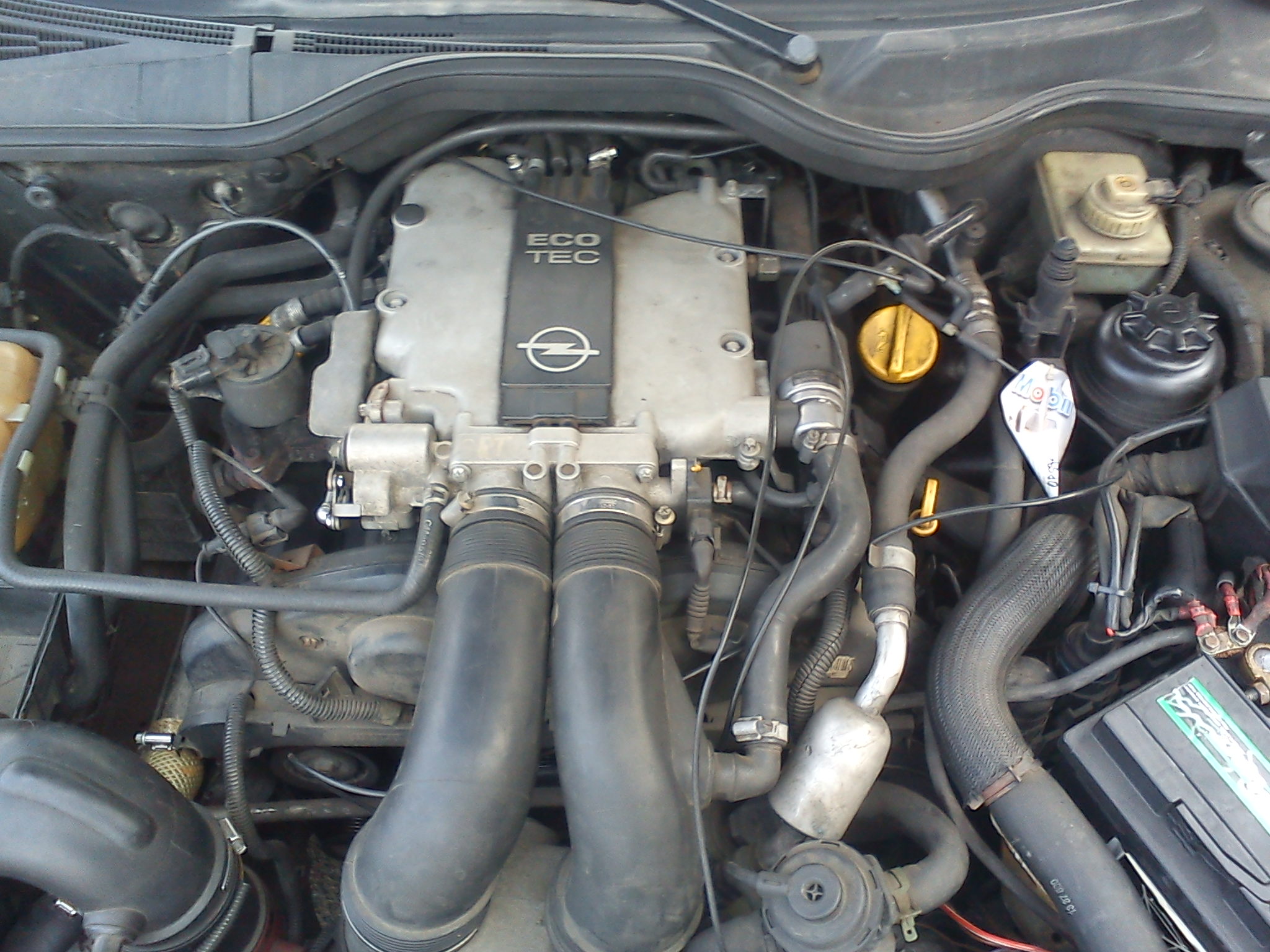

Silnik kompletny (2000r)z każdym czujnikiem, wiązka, alternatorem, kompresorem, pompą wspomagania, łapami, i wydechem - czeka aż po niego przyjadę czyli 15 września. Silnik w aucie więc jeszcze się przewiozę i na poczekaniu mi go wyjmia.
ECU z Omy 94 bez immo.
Sprzęgło z Vectry B, a tarcza z Froty.

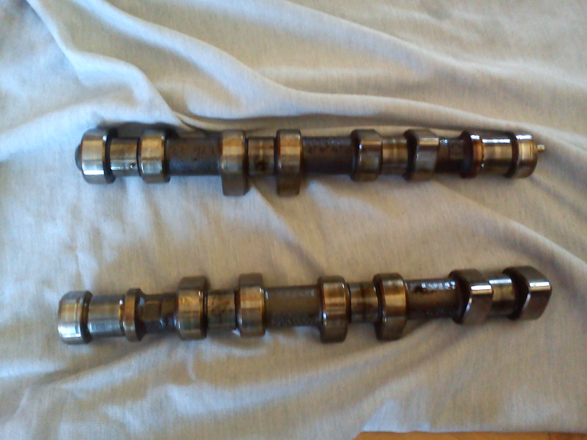

Walki z Omy 3.0 żeby podnieść moc i moment.
Wszystko już zamówione.
Będę opisywał jak idzie. Start pierwszego października.

Wałki od 3.0. +20km

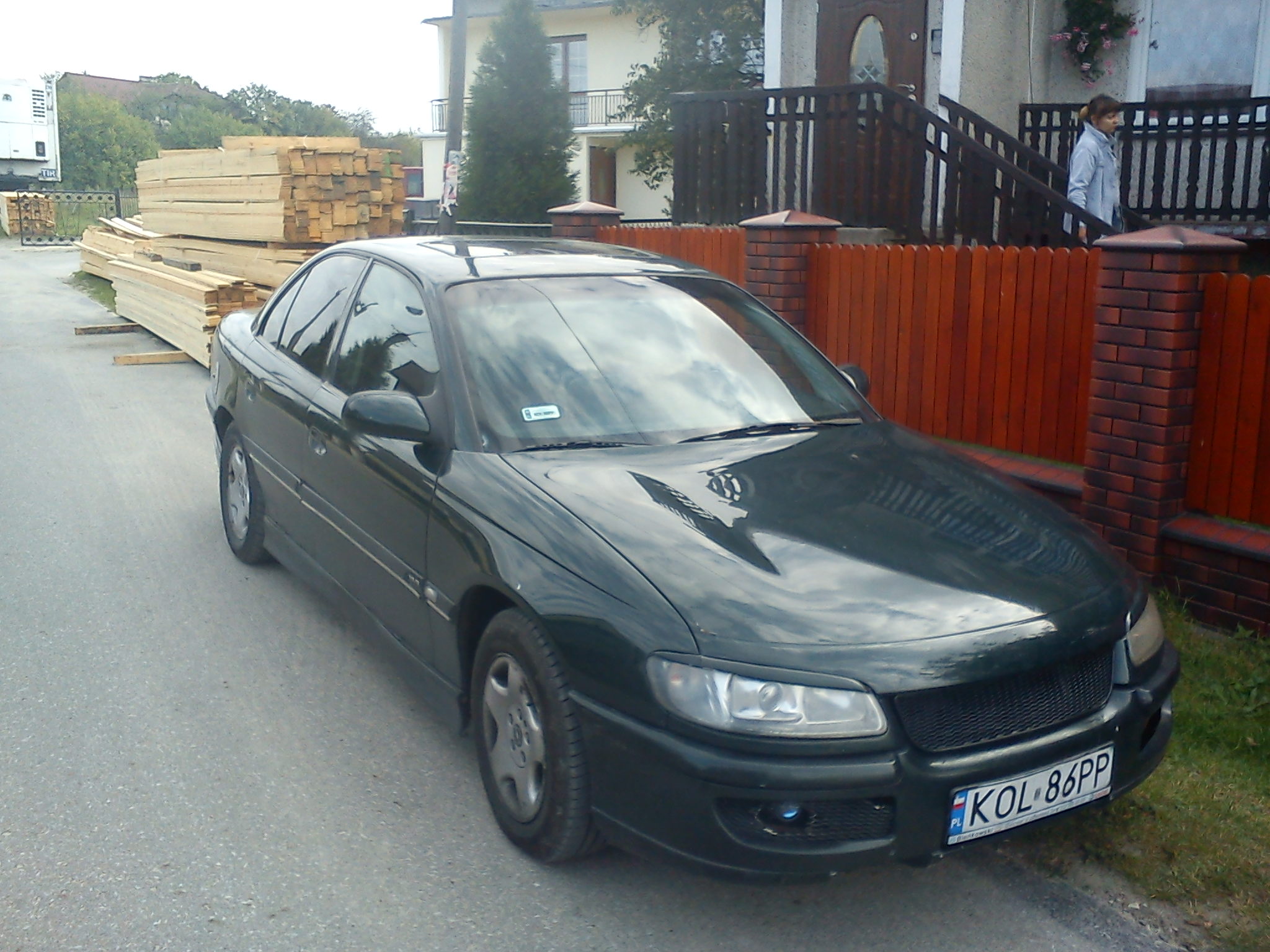

Chyba kupiłem całą Omegę MV6 3.0 :P
I to 5km od domu.

I stoi przed domem Omega 3.0, z zewnątrz jej wygląd jest co najwyżej średni, środek ładny i zadbany, silnik pracuje cicho. Trzyma równe obroty na poziomie 600 i wchodzi na obroty ładnie. Jest to automat i po zbiciu biegu na 2(ręcznym zbiciu bo jest szybszy niż kick-down) w trybie "sport", wyciągła 150(pewnie do 160 bez problemu) i wrzuciłem 3. Więc raczej silnik ma potencjał. Skrzynia miała remont 6lat temu i biegi jak dla mnie zmienia super.
Jednak rano się okaże czy to jest 3.0 czy 2.5. Bo wygląd jest identyczny i nie da się odróżnić. Rano wejdę pod auto i będzie jasne. Sprawdzam dla samej ciekawości.
Re: swap - Frontera A 2.2 X22XE na 2.5 V6 Omega B
Postprzez RudeBoy » 24 wrz 2012 21:35:41
hmm... a w papierach co stoi 2.5 czy 3.0? Czy papierów brak?
Postprzez brum » 24 wrz 2012 21:46:50
W papierach 3.0. kupiona w salonie w Łodzi i są wszystkie umowy od początku(kosztowała 136tys) Ale dla pewności i mojego spokoju zobaczę czy jest nabite X30XE.
A ja szukałem silnika miesiąc, a całe auto 5km od domu było.

Dzisiaj sprawdziłem i jest na bloku X30XE :D Czyli zmieniam nazwę tematu. Plusy są takie że na starcie mam 40KM więcej niż przy silniku 2.5.
Oczywiście jest wyciek oleju na uszczelniaczu wału od strony skrzyni. Ale jak silnik wyjmę to się zrobi. Rozrząd też bo nie wiadomo kiedy robiony i trzeba delikatnie jeździć(co jest trudne w tym aucie)
Z części które kupiłem muszę się teraz pozbyć wałków z 3.0. Reszta zostaje.
Jak by nie była zardzewiała na dole drzwi i nie trzeba by robić minimum dobrej polerki to szkoda to złomować.
