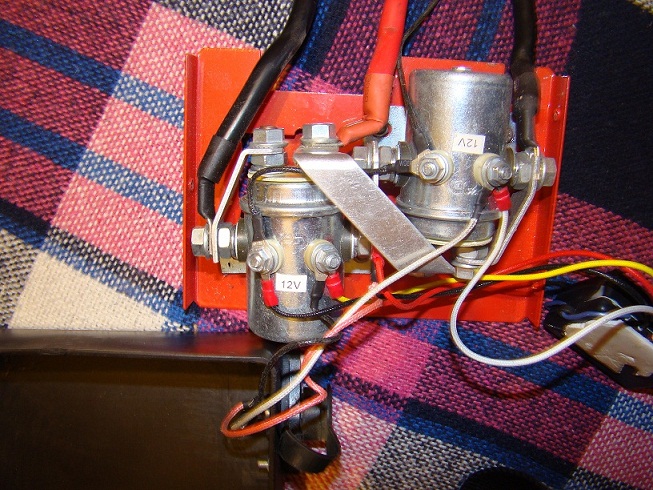

Postprzez grzesiu911 » 25 lip 2012 17:04:09
Hej hej.
Kupiłem sobie wyciągarkę, używkę chińską DRAGONA. Niestety w sterowniku brak przewodów. Tych najważniejszych, bo do aku i masy. Wychodzą tylko te do podpięcia na samej wyciągarce.
Przesyłam zdjęcie, gdyby ktoś mógł mi podpowiedzieć i wskazać na fotce, w które miejsca wpiąć kable zasilające z aku i masę, będę wdzięczny.
Pozdrawiam,
Grzesiek.
PS. Alarm odwołany, schemat jest w sieci :D
