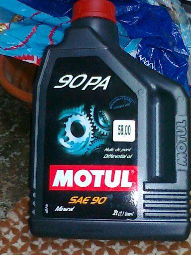

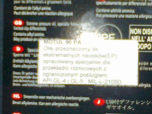

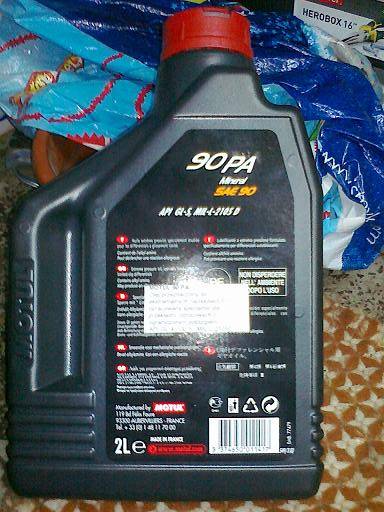

Re: Wymiana oleju w tylnym moście.
Postprzez adek » 16 mar 2012 14:40:51
703702701
Witam
Zrobiłem zdjęcia opakowania oleju do tylnego mostu z LSD :)
adek
Posty: 141
Obrazki: 24
Dołączył(a): 27 sie 2010 06:55:27
Lokalizacja: Mogilno
Postprzez kasalka » 16 mar 2012 17:53:46
Oznaczenie EP lub EPX (odporność na duże naciski) nie wskazuje, że nadaje się do mechanizmów z LSD. Musi być oznaczenie "LS" lub "Limited Slip". A informacja (naklejka w języku polskim) na butelce jest szczątkowa. Czy w oryginalnym opisie jest taka informacja? (trudno mi z tych zdjęć odczytać, nie widzę nic takiego).
pier...e konwenanse
Postprzez brum » 17 mar 2012 11:09:19
Ten Motul to nie jest LS.
Postprzez Trzeci » 17 mar 2012 11:22:49
a zakład ze jest ? Przyjrzyj się na napis w prawym górnym rogu taki w półkolu na niebiesko na zdjęciu pierwszym z lewej. Tam jest napisane że dla LSD :razz:
Postprzez adek » 18 mar 2012 19:13:50
Witam
Wymieniłem olej w zeszły czwartek . Sprawdzałem napęd tylnego mostu na łące , narazie jest OK. Doszłem do informacji że Motul 90 PA jest zamiennikiem Tedex wrc gear max 90 ls, oraz wcześniej prztoczone ( na zdjęciu)Valvoline hp gear oil gl5 ls. Powinno być ok
