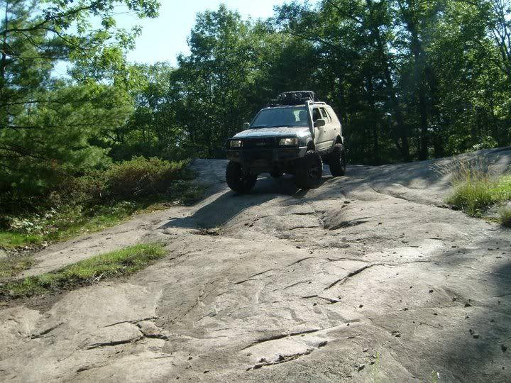

Dla chcącego nic trudnego, ta furka jest na 35"
