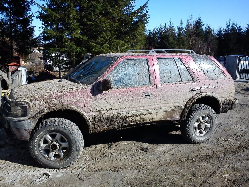

Postprzez jrzeuski » 11 mar 2012 21:16:39
brum napisał(a):
Pawel napisał(a):
brum napisał(a):Bierz 265/75 auto wygląda ładnie.
...ale wiążą się z nimi konieczne przeróbki...
Wystarczy lift i wywalenie chlapaczy z przodu.
A dokładnie to tak to wygląda:
689
Tył dźwignięty o 3", przód na razie o 2". To 265/75R16, ale widać, że 33" byłyby właściwsze do 3" liftu. Przy 2" ten rozmiar wygląda perfekt.
