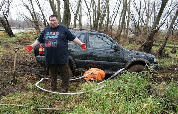

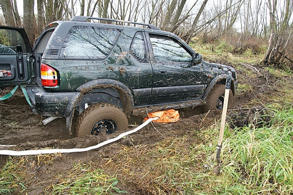

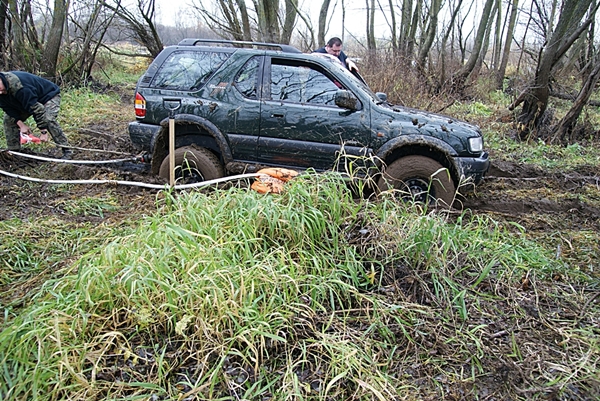

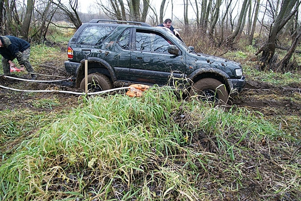

Zamierzam sobie kupić takie coś ...
Ktoś może ma , używa --- jak to się spisuje ?

Mam coś takiego, użyłem na jednym wyjezdzie dwa razy... PIERWSZY I OSTATNI.
Problem jest z dobrym zamontowaniem złączki na rurze wydechowej, bo oryginalnie jest stożek gumowy i za cholerę nie chce się trzymać rury. nawet przerobiłem to na cybant i... długo szukałem potem tego cybantu po lesie...
Na początku jest extra ale potem, jak wzrośnie ciśnienie w tej bańce to wyrywa stożek gumowy z rury wydechowej. Trzeba opracować jakiś zacisk i wtedy może będzie ok.
Na sucho... w garażu niby działało ale a terenie porażka. :dupa: :dupa: :dupa: :dupa: :dupa:

nie no do osobówki patent dobry, ale do ciężkiej froty która siedzi po osie w błocie to prędzej rura wydechowa się rozleci na drobne niż auto dźwignie do góry :)

Ale u mnie to ma działać na sucho --- w garażu lub na wyasfaltowanym placu . Prowadzę taką małą wulkanizację i byłoby to zasilane ze sprężarki więc problem mocowania do rury odpada . Raz zrobiłbym wąż ciśnieniowy , połączył wszystko na szybkozłączki i tyle .
W zasadzie służyłoby to do podnoszenia osobówek bo głownie takie mi się trafiają --- bardzo rzadko jakaś terenówka albo bus .

Do wulkanizacji to myslę, że spokojnie wystarczy, dosyć gruba folia, duża powierzchnia podnoszenia, tylko faktycznie trzeba jakiś patent z stabilnym i mądrym napełnianiem wymysleć.
Chociaż pojemność spora i chyba długo będzie się wypełniała powietrzem ale próbuj.

Jaja sobie robicie?
Jakbym pojechał do wulkanizatora i by mi takie coś pod auto podkładał i pompował to spalinami z mojego auta to bym chyba jebnął ze śmiechu.

Żadnych jaj sobie nie robię --- toć napisane jak byk , że ma być podłączony pod sprężarkę na stałe . 12 atmosfer powinno podnieść cały bok osobówki w oka mgnieniu --- miałbym od razu dwa koła w górze .
To na razie taka moja teoria --- powinno zdać egzamin --- a jak będzie w praktyce to zobaczymy ---- najwyżej 3 stówy pójdą w :dupa:
A ten bałwanek to też żadne cudo --- miałem dwa i szybko pękają pierścienie trzymające gumę --- są z duraluminium a dokupić albo dorobić takie coś niesposób .

Ja bym miał obiekcje podnosić osobówki 2 koła naraz i to jeszcze tak mało precyzyjnym urządzeniem jak Airjack - mała stabilność.
