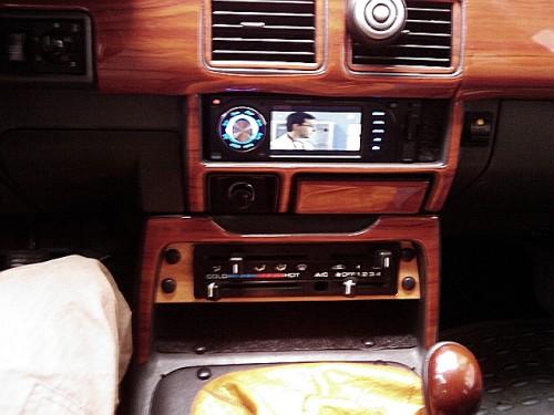

Dziś troszkę zmieniłem funkcjonalność kokpitu bo denerwowało mnie to, że radio jest prawie na samym dole i ani to wygodne do obsługi, ani do oglądania.
Przy okazji rozebrałem dmuchawę, bo coś mi brzęczało jak włączałem nadmuch (liść dostał się na łopatki). Przy dalszej okazji oczyściłem wszystkie "rury" oraz odkurzyłem nagrzewnicę z zamieszkujących ją pajęczaków. Ponieważ ten termo rezystor (czy jak mu tam) między dmuchawą a nagrzewnicą, a dokładniej radiator na nim, był cały oklejony błotem więc go wykręciłem, szczoteczką oczyściłem i wkręciłem spowrotem. Po podłączeniu wtyczek do panelu okazało się że dmuchawa nie kręci :(
Czy coś się mogło spierdykać przy tym termo rezystorze i czy ewentualnie można to jakoś obejść, i do czego w ogóle ten termo jest :?:

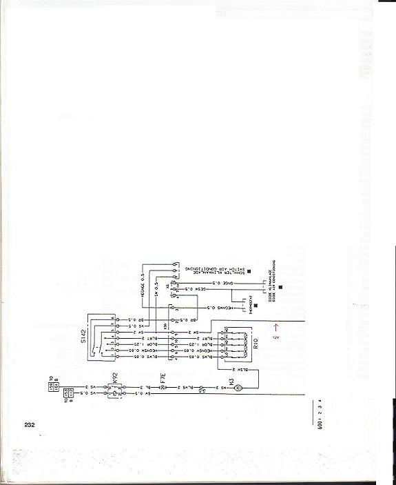

Część schematu sterowania nadmuchem ,zasilanie +12 zaznaczyłem.

Postprzez JJKILLER » 17 cze 2011 02:03:15
Chorobcia, a nie masz tego w większej rozdzielczości :?:
Re: Problem z nadmuchem powietrza potrzebna pomoc
Postprzez jrzeuski » 17 cze 2011 08:00:32
Czester 3477 napisał(a):Część schematu sterowania nadmuchem ,zasilanie +12 zaznaczyłem.
Z jakiej książki jest ten schemat? Masz całość w wersji elektronicznej?
Postprzez Czester 3477 » 17 cze 2011 15:34:55
niemieckojęzyczna coś w rodzaju "sam naprawiam..."
do skserowania i obrobienia by trzeba było a ja wtym nie za bardzo jestem biegły ,ale jak trzeba to spróbuję coś z tym zrobić ku pomocy.innym , tylko na spoko bo wczoraj pózno było.
