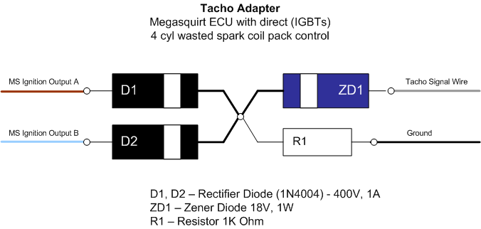

Czy ktoś może mi to rozszyfrować? Podobno to działa i obrotomierz powinien dobrze pokazywać.

Dwie diody prostownicze 1N4004
Dioda zenera 18v 1W
opornik 1k om
Ale jak to podłączyć do V6 nie wiem. Z lewej masz wejścia z cewek zapłonowych.... ale z 2???
Z prawej masa i wyjście na obrotomierz.

chodzi mi żeby ktoś zrobił normalny i łopatologiczny schemat. Sygnał ma iść z dwóch cewek zamiast z trzech.

Ale bardziej łopatologicznego schematu już się zrobić nie da :)
Kup te elementy. Diody bardzo istotne jest kierunek montażu. Kluczowe są te kreski na rysunkach. Na elementach też takie będą. Opornik bez znaczenia.
Czego jeszcze nie wiesz? Może tak będzie łatwiej.

A wyjście na obrotomierz masz z cewek czy z ECU?
Z dawnych czasów pamiętam, że dało się przerobić obrotomierze z R4 żeby prawidłowo działały w R2 (126p :mrgreen: ) przez dołożenie kondensatora. V6 to w zasadzie dwa silniki R3 połączone wspólnym wałem korbowym, więc pozostaje kwestia właściwego doboru pojemności. Ale tam był sygnał z uzwojenia cewki. Jak jest z ECU :niewiem:

Środek tego wszystkiego schodzi się w jedno czyli?

brum napisał(a):Środek tego wszystkiego schodzi się w jedno czyli?
No według tego schematu ma być tam wszystko zlutowane i tyle...

To spróbuje to zrobić.
