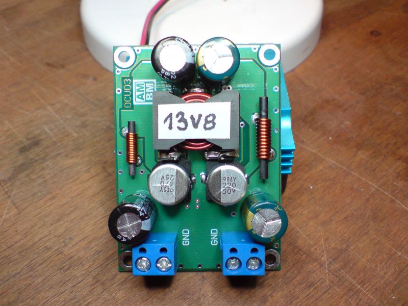

Zakupiłem na aukcji baterię 12V20W: CL020-12M
Specyfikacja techniczna:
Moc maks. [Pmax]20 W Napięcie nominalne [U]12 V Napięcie maks. (jałowe) [Uoc]21,0 V Napięcie w punkcie mocy maks. [Um]16,8 V Prąd zwarcia [Isc]1,36 A Prąd w punkcie mocy maks. [Im]1,19 A Wymiary [mm]
638x276x25Waga3,5 kg

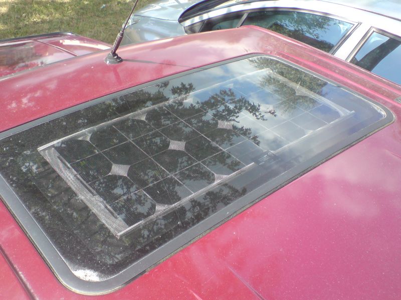

Baterię słoneczną rozebrałem z ramki aluminiowej i puszki łączeniowej.Uzyskałem wtedy grubość około 5mm.
Przylutowałem przewód i podłączyłem do zakupionej na aukcji przetwornicy podwyższająco- obniżającej DCUD3 (13,8V ).
DCUD3 -jest specjalnie zaprojektowana pod kątem współpracy z baterią słoneczną bądź małą elektrownią wiatrową.
Mając klimę w samochodzie nie korzystam z szyberdachu.
Dlatego odchudzoną baterię słoneczną położyłem na przysłonce szyberdachu.

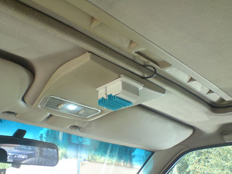

A elektronikę zaadoptowałem w miejsce zaślepki do ręcznego/awaryjnego otwierania szyber.
Całość podłączyłem do oświetlenia nad lusterkiem.
Oczywiście wstawiłem diodę prostowniczą o małym spadku napięcia aby zabezpieczyć całość podczas pracy silnika ponieważ wtedy napięcie jest około 14,3V .
Obecnie całość testuję od miesiąca i za każdym razem samochód odpala bardzo żywo-jak bym dopiero akumulator od prostownika przyniósł.
Bateria słoneczna dzięki elektronice działa gdy się zrobi jasno.W pochmurne deszczowe dni też.

No fajnie, ale taki kaloryfer pod sufitem? :shock: Nie lepiej było go upchnąć pod maską albo chociaż gdzieś pod deską?

Esteta? :shock: Miałem na myśli, że można sobie o to łeb rozwalić podczas figli w terenie. Albo się urwie i będzie dyndać na kablu aż trafi w szybę i zrobi pajęczynkę ;-) Tylko mi nie mów, że to niemożliwe. U mnie w aucie fruwa wszystko, co nie jest solidnie umocowane, z pasażerami włącznie. Ostatnio nawet pokrywę schowka w podłokietniku wyrwało :twisted:
