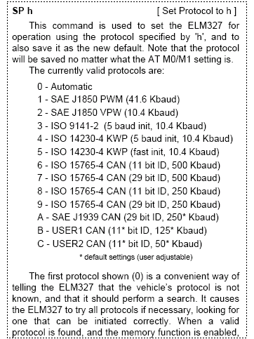

Postprzez Jarek sp3swj » 18 sie 2010 23:24:03
Wookasch :-) bo ty szarlatan szaman i czarodziej jesteś :beer: :-) :D
A to co u ciebie działa to złudzenie optyczne :-) :1:
a tak na poważnie, jak na moim X22SE testowałem opel tech to gadał mi z IMMO... ale z silnikiem nie
opel tech działa po liniach K z wybranymi "computerami" - przykładowo z IMMO gada na pinie numer 7 naszego złącza.
Z elektrycznego punktu widzenia ELM ma interfejs do 7 linii K w złączu - ale chyba nasze programy nie potrafią tego wykorzystać . W wolnej chwili zobaczę ręczne wybieranie protokołu
ELM potrafi gadac takimi protokołami jak na obrazku - z silnikiem gada protokołem numer 2
trzeba zrobic próbe wybierając z hyperterminala numer 3
/Jarek Poznań
