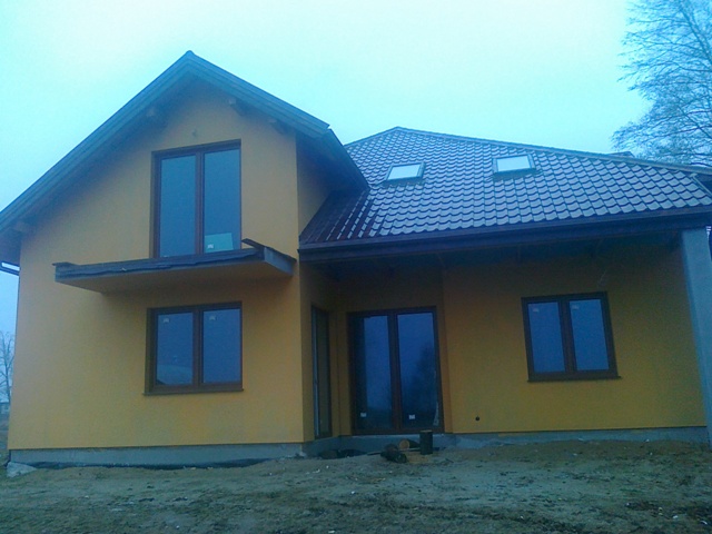

Mój majster ogarną fundamenty ,postawił ściany,ocieplił,elewacja,płytki i inne drobne duperszmity.Za postawienie z ociepleniem+kolor 28 tyś za 230 metrów.Wyszło takie cuś

Że niby ten dom ma powierzchnię 230metrów? powierzchnia użytkowa taka?
i cały koszt robocizny 28tysia? z wierzbą dachową wstawianiem okien ocieplanie itd?....jak tak to nadzwyczaj mało... u nas takie coś nie realne... i w taką cenę, to aż nie wierzę.

Postprzez maciar » 27 sty 2013 11:56:12
Ma 230 metrów ,a faktycznie dach okna kto inny.Ta kwota to ściany stropy ocieplenie+kolor.
