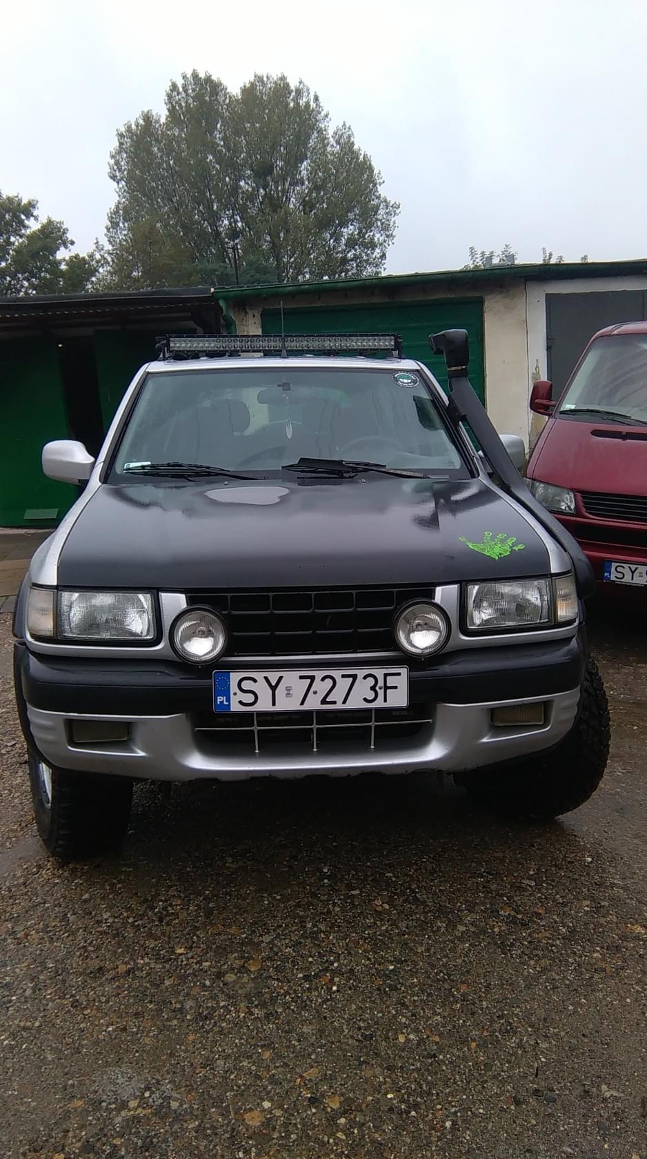

Zamontowałem listwę ledową. Jeszcze nie podłączona ale to kwestia chwili.
Auto trzymam pod blokiem i myślę jak zabezpieczyć go przed kradzieżą.
Ori jest na imbus. Dostałem radę dać nie typowe śruby. Jednak myślę,
że to może być mało. Bo jak ktoś wyczai to i się przyjrzy i będzie mógł
próbować dobrać odpowiednie narzędzie.
Myślałem aby zjechać śruby ale potem sam będę miał z tym problem nie licząc szlifierki.
Był pomysł aby o radiator dać linkę stalową ale ją też łatwo przeciąć.
Może ktoś ma jakiś paten i się podzieli nim. Jak nie będę kombinował.
Mam jakieś tam pomysł le najpierw chciał bym to sprawdzić czy tak się da.

Ja mam jakby taki domek od zewnątrz założony na mocowanie, następnie przewiercasz to i zabezpieczenie i albo nitujesz albo skrecasz i spawasz nakretke (ja tak mam) tylko trzeba najpierw leda dobrze ustawić.

Szukasz nie wiadomo czego. Kup normalne śruby zrywalne i po problemie.

Ale on chce mieć ciastko i zjeść ciastko. Czyli jemu ma być łatwo potem ledbar zdjąć a komuś innemu już nie. Poza przewierceniem dachu na wylot i daniu nakrętek od środka, nie widzę na to skutecznego rozwiązania.

Jak chodzi ci o te śrubki do regulacji to daj dwie inne i normalnie zaklej poksilina czy czymś takim , a jak bedziesz chciał odkręcić to cza będzie dlubac .Ja tak mam
