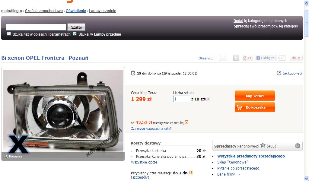

Mam gówniane oświetlenie przed samochodem. Kupiłem Osram Night Breaker i niewiele pomogło. Zastanawiam się nad takim rozwiązaniem:

:shock: :shock:
Za dużo masz pieniędzy??
Do tego jeszcze spryskiwacze reflektorów dolicz.
Homologacji to to nie ma. Kłopot może być np w Austrii, Niemczech gdzie takich tematów władza pilnuje ostro.
No i płacz by był jakby się ziazi stało w terenie.

Grzesiek obrażasz mnie... sam chce spolerować, a soczewki znalazłem po 250zł z funkcją bi. Na razie myślałem o wsadzeniu zwykłych H1
