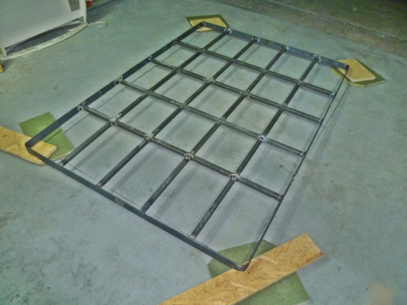

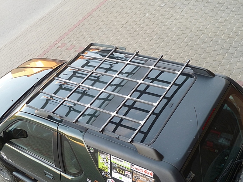

Widziałem kurniki z podłogą z takiej siatki jak ja mam wspawaną w zderzaku jako osłony lamp. Mocne to jest: drut stalowy 2mm, oko 3cm. Zostało mi tego prawie cały arkusz, więc może też wymotam coś na dachBBigBen napisał(a):Ponieważ Młody używa dachu jako platformę widokową same poprzeczki odpadają ze względów bezpieczeństwa. Muszę zrobić jakąś "podłogę" - jakieś sugestie. Facet który będzie mi to robił zaproponował ryflowaną blachę aluminiową (waga). Ja myślałem o jakiejś stalowej blasze perforowanej w ocynku.

adrianee36 napisał(a): wyglada naprawde profi .... ale co utrzyma ta siateczka ?? nie wydaje ci sie ze to bedzie słabe troche jak bys na tym chciał stanac czy walnac jakies banki z woda ? jakas skrzynke ?
zwolak_s napisał(a):Jest ok, bokami siatka jest spawana falą do góry (może na fotach tego nie widać) co sprawia, że bagażnik na brzegach jest sztywny. Stałem na nim (90kg) i jest ok bez ugięć. Siatka jest spawana z trzech kawałków więc na spawaniu też powstaje wzmocnienie. Natomiast faktem jest, że naciskając na środku siatka się ugina i opiera na hard topieTrzeba zwracać uwagę, żeby ciężar rozkładać na bokach i będzie git. Ja mam zamiar zapodać docelowo wojskową skrzynię która będzie na wymiar i ewentualnie rowerki dziecięce przewieść, da się z tym żyć
