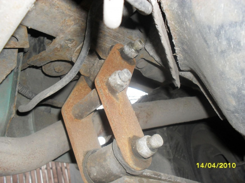

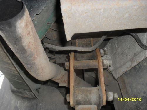

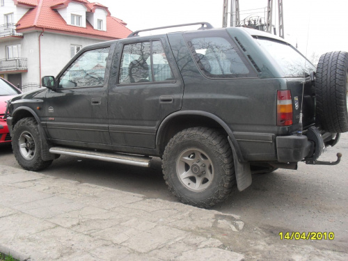

Siemasz ttoby
Moje wieszaki do środka śrub mają 16 cm i mnie to pasuje, nie ma różnicy w prowadzeniu auta a i w terenie jest git. Poniżej link do zdjęcia moich wieszaków i autka po zmianie wieszaków:
pozdro
flowers

Postprzez oposs » 14 kwi 2010 17:57:13
flowers napisał(a):Moje wieszaki
No nawet nie pomalowal :pomidor:

Postprzez flowers » 14 kwi 2010 19:35:06
Tak fajnie wyglądają niepomalowane :wink:
