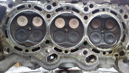

Postprzez da_ns2 » 06 lis 2014 23:09:29
Odkręciłem uszkodzoną głowicę (narazie tylko tę) nie udało mi się urwać czy też skręcić żadnej ze śrub. Na załączonym zdjęciu widać różnicę w kolorze zaworów cylindra którego kanał ssący jest pęknięty.
Zastanawia mnie uszczelka pod głowicą na której widać 3 kropki, czy to znaczy że ktoś ją wymieniał czy jednak oryginalnie tak szło.
Sam sobie odpowiedziałem. Byłem zapytać w sklepie, to są kolejne grubości podkładki ale powiedzieli mi że wcale nie oznacza to że głowica była robiona tylko że ten silnik ma założoną uszczelkę nr 3.

Re: Pęknięta głowica
Postprzez ali » 07 lis 2014 14:34:52
Ta glowica wygląda jaby w silniku zamiast oleju i płynu był mazut wlany.
