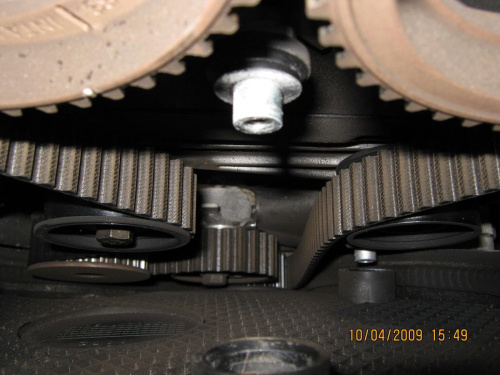

Kochani, oto koło paska wieloklinowego (chyba tak się to zwie)
co mam teraz odkręcić, żeby mnie osłona paska rozrządu zeszła, czyli to
czy te 4 śrubki czy tą dużą za łeb i wykręcić, a może te 4 i tą dużą
i z wielką ulgą przeczytałem:
sledz napisał(a):...
Jest jeszcze jeden znak zapytania w całym temacie.
Otóz po prawidłowym napięciu paska, ustawieniu kół zębatych i napinacza ,podczas obracania całego zestawu zauważymy że w pewnym momencie pasek nagle się luzuje podobno tak ma być.
Nie wiem dokładnie ale domniemam że koła rozrządu nie są idealnie okrągłe.a w momencie największych obciążeń dodatkowo napinają pasek.
tu to pięknie widać
bo mało zawału nie dostałem jak to zobaczyłem, wyraźnie zluzowany pasek po prawej.

Postprzez sledz » 10 kwi 2009 19:11:34
Naciąg paska sprawdź na napinaczu.

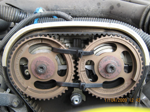

Na zdjęciach, to jeszcze stary pasek, na razie czekam na klucz, ten taki dziwny do zdjęcia tego koła, bo nie mogę zdjąć osłony paska.
___________________________________________________
Pasek, rolki, napinacz i pompa wody wymienione. Co mnie bardzo zaskoczyło to, to że tak ciężko założyć nowy pasek.
Zastosowałem taką blokadę własnej roboty, ale i tak ją rozciąłem w celu poprawnego ustawienia kół.
Znaki na kołach nie pokrywały się ze znakami na obudowie (były trochę poza), nastawiłem znaki kół tak, aby pokrywały się ze znakami powyżej tzn. na obudowie, mam nadzieje że dobrze zrobiłem. Niestety nie mam zdjęcia "po". Dodam tylko że wał był we wzorowym położeniu, czyli na godzinie szóstej, przed i po wymianie.
