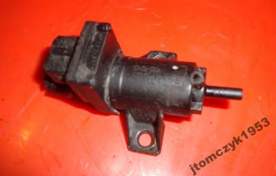

Postprzez rafal_r » 09 sie 2011 19:42:12
WoJ-CiE - dokładnie o to chodzi.
Sprawdziłem ta moja dmuchawa doładowania fachowo nazywa się to pompa podciśnienia - nie wiem jak nazywa się element z twojego zdjęcia ale w całym tym układzie powietrznym jest jeszcze element który nazywają zawór - czujnik podciśnienia
czujnik podcisnienia.jpg (11.73 KiB) Przeglądane 4236 razy
z którego odchodzi przewód rozgałęziający się do przepustnicy i do czegoś co wygląda jak zawór sterowany podciśnieniem na przewodzie paliwowym przy listwie koło wtryskiwaczy.
