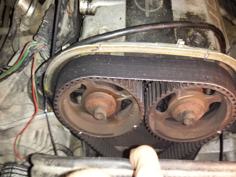

Postprzez Hektor » 02 maja 2018 17:40:26
No to zaczynamy demontaż. Na początku pewne obawy... Czy taka asymetria (znaków) to powód do niepokoju? Nie wiem czy grzebać dalej czy odpuścić... Irytujący wóz! ;)

Postprzez Bobas » 02 maja 2018 20:45:01
Ustaw na znaki i wszystko będziesz wiedział ;)

Postprzez brum » 05 maja 2018 09:35:59
Wał na znak i patrz jak góra. Jeśli góra nie pokrywa się to jeszcze jeden obrót wałem. Jeśli znowu się nie pokrywa to mierzenie kompresji i będzie wiadomo.
