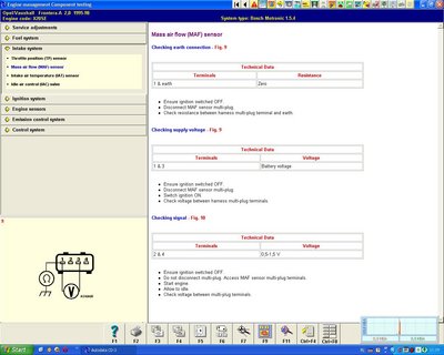

Postprzez brum » 22 mar 2012 19:30:42
Można zmierzyć napięcie na wtyczce. jak będzie ok to wymiana.

Postprzez grzesiu911 » 23 mar 2012 15:30:54
A byłbyś kolego uprzejmy powiedzieć, jakie napięcie powinno być na tej wtyczce?? Pozdrowionka

Witam,
kolego Dawidzie, chciałbym się przypomnieć, jak możesz sprawdzić to napięcie na wtyczce do przepływki i podać, będę wdzięczny.

Re: (2.0) x20se - błędy
Postprzez brum » 26 mar 2012 10:23:48
Zapomniałem wczoraj....
