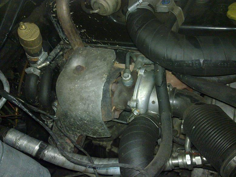

Re: Zatarta turbosprężarka w 2,8tdi
Postprzez Balkandriver » 03 sie 2010 20:51:36
Dzięki, a o tę sytuację mi chodzi:

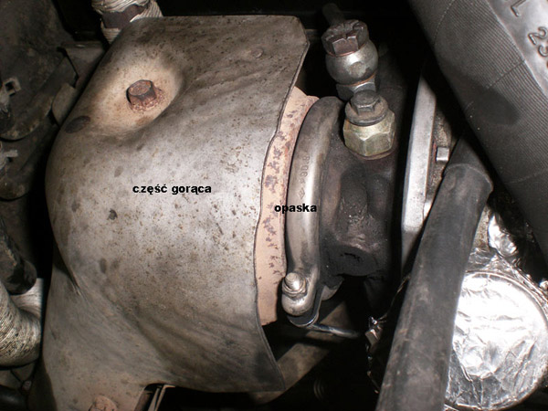

Postprzez przemekcrx » 03 sie 2010 21:01:02
A u mnie ciut inaczej
Postprzez Pawel » 04 sie 2010 19:13:30
...i ja mam inaczej, tzn. teraz - tak jak u przemekcrx, w 2.8 jest z obejmą, ale 3.1 ma skręcaną...
Postprzez przemekcrx » 04 sie 2010 20:51:22
Z tego co się orientuje to Paweł i Andrzej macie 95rok chyba...
Taka była u mnie oryginalna...
Ja już mam 96rok i może być skręcana i dobrze bo jest z czego teraz dopasować :wink:
Postprzez Pawel » 05 sie 2010 19:53:11
...się nie zrozumieliśmy... Ja taką miałem orginalnie i tą, która leży w piwnicy po regeneracji - czeka na montaż - , też mam skręcaną... Obecna orginalna z 3.1 jest skręcana śrubami bez obejmy...
Postprzez przemekcrx » 05 sie 2010 20:57:59
Czyli wychodzi że ,jest kilka modeli tych turbawek....
Frota 3.2 V6
przemekcrx
Posty: 1443
Lokalizacja: poland
Postprzez Pawel » 06 sie 2010 20:01:26
Nie jestem pewien, ale chyba od '96 montowali takie same we Fronterach 2.8 i Monterey'ach 3.1..., ale... Orginalna w 2.8 i orginalna w 3.1 - obecnie - mają średnicę "zasysającą" - z filtra - 46 mm, a moja - regenerowana, leżąca w piwnicy jeszcze przez kilkanaście dni - ma w tym samym miejscu 52 mm...
Postprzez Balkandriver » 07 sie 2010 10:39:04
No, równo o 2giej w nocy auto zostało odpalone i turbo przywrócone do życia dzięki wydatnej pomocy BASIKA, która działała w białych tenisóweczkach w kanale (i w takich z niego wyszła :shock: ) .
Za radą przemkacrx "rozczłonkowałem" turbinę i część wydechową zostawiłem swoją, natomiast część "zimną" założyłem nową. Dzisiaj będą testy na górkach, zobaczymy, jak to wszystko działa.
A tak BTW - fabrycznie nowa turbinka Garreta kosztuje ok.2900 zł. I są faktycznie 2 typy - na opaskę i na śruby.
