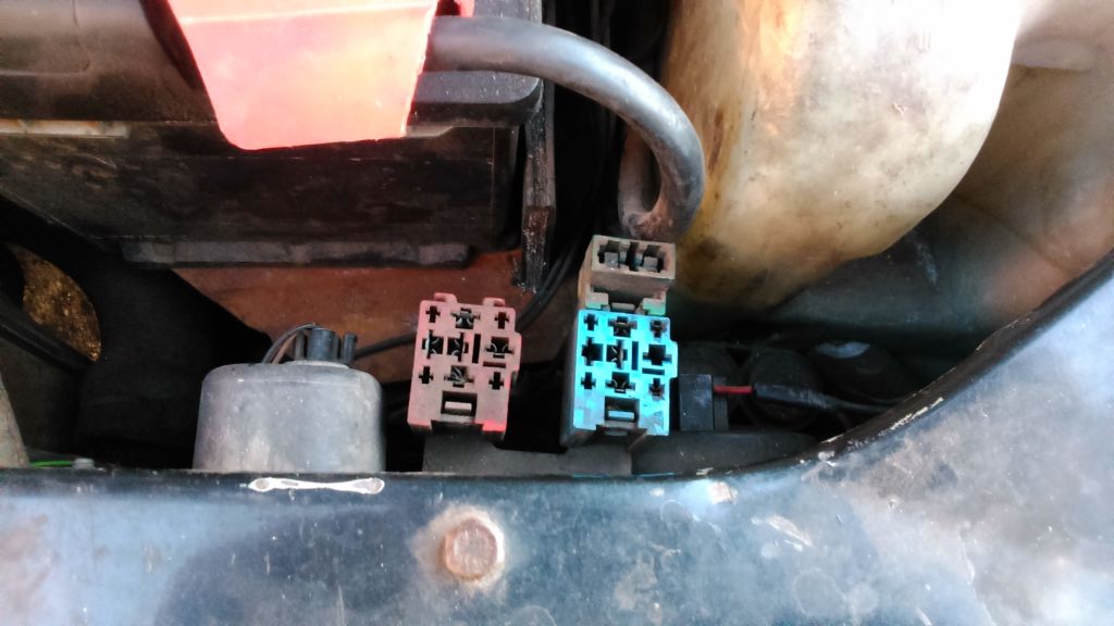

witam. troche mi zeszło ale udało mi sie jak narazie uporac z zapalaniem mojej frotki 8-) . a mianowicie z tej niebieskiej "kostki"
2589
wyciagnalem przekażnik wraz z bezpiecznikiem.
2587
zaciekawilo mnie to ze wg internetu jest to przekażnik klimy, gdzie moja froncia nie ma klimy :niewiem: z innych objawów zauwazylem ze wczesniej (gdy przekaźnik byl podpiety) przy przekreceniu kluczyka na pozycje zapłon od razu szedł obieg wody. teraz tego nie ma i obieg wody idzie w momencie odpalenia auta. :niewiem:

kucman22 napisał(a):witam. troche mi zeszło ale udało mi sie jak narazie uporac z zapalaniem mojej frotki 8-) . a mianowicie z tej niebieskiej "kostki"
2589
2587
a możesz napisać jak sobie z tym poradziłeś?to co na zdjęciu to właśnie od tej pompki el wymuszającej obieg ale co to ma z odpalaniem wspólnego to :niewiem:

co te przekażniki od klimy miały wspólnego z odpaleniem to nie mam pojecia ale moze wiecej pradu szło na obieg wody niz na rozrusznik.. nie wiem, naprawde :? powiem jeszcze tyle ze oprocz wyjecia tego przekaznika i bezpiecznika to regeneracji poddany został sam rozrusznik i jak narazie problemy z odpaleniem sie nie pojawiaja :D

to nie była do końca wina rozrusznika ani tych przekaźników.kostka stacyjki już do :dupa: ,ale zregenerowałeś rozrusznik i wyjąłeś przekaźniki "odciążając" kostkę i jest lepiej,przerabiałem temat w tamtym roku.

Przekaźnik tutaj prezentowany jest to bajer od przyspieszacza zapłonu, działa on mianowicie tak kiedy jest brak sygnału z alternator->przekaznik+obrotomierz na przekaźnik to zapłon jest przyspieszany... Polecam dołożyć przekaźnik na starter :) Naprawa kostki od kluczyka, na jakieś kilka tygodni...
2589
2587
klima napisał(a):Przekaźnik tutaj prezentowany jest to bajer od przyspieszacza zapłonu, działa on mianowicie tak kiedy jest brak sygnału z alternator->przekaznik+obrotomierz na przekaźnik to zapłon jest przyspieszany... Polecam dołożyć przekaźnik na starter :) Naprawa kostki od kluczyka, na jakieś kilka tygodni...
drugi odkop :1: gratulacje
:shock: :shock: :shock: "elektroniczny"przyspieszacz zapłonu w frocie 2.3TD??? :stop: :shock: wow też chce go mieć u siebie :mrgreen:
a tak na poważnie to przekaźnik od tej elektrycznej pompy wody a nie jakieś "cuda na kiju"

Nazywa się to na schemacie strona 13*22 - ENGINE REVOLUTION RELAY z niego jest sterowany zawór na pompie wtryskowej COLD START ACCELERATION VALVE a co robi to już pisałem.
-- Dodano 24 sie 2016 20:08:36 --
Nom, nie popatrzyłem dokładnie na zdjęcie, heh ten co o nim piszę znajduje się obok sterownika grzania świec.
