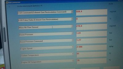

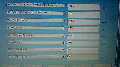

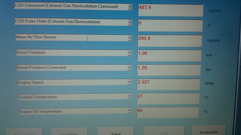

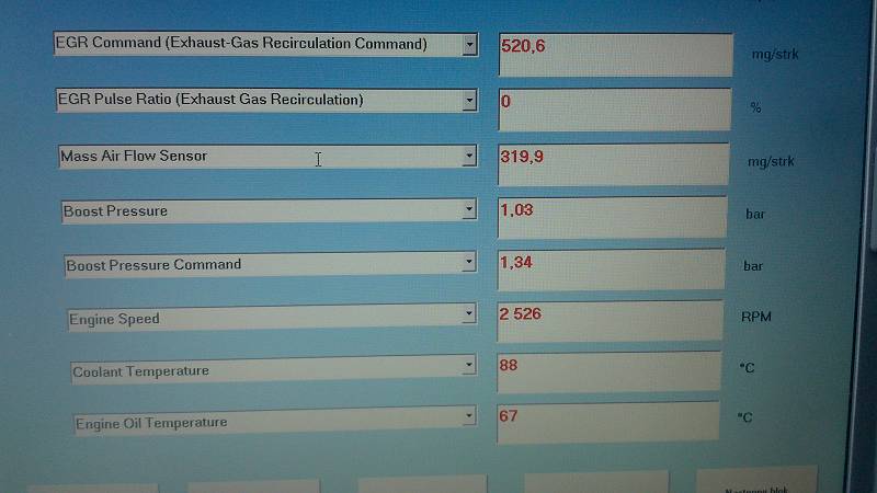

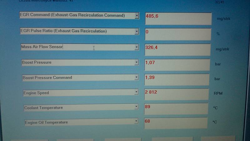

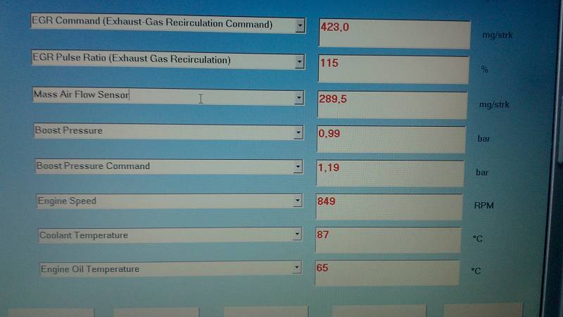

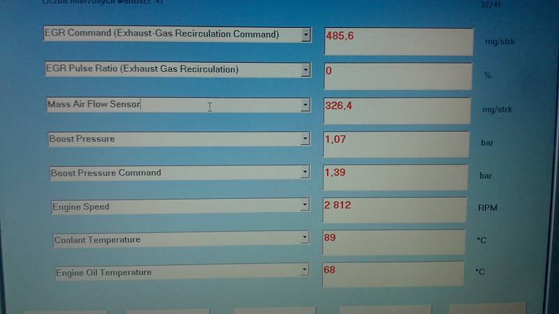

Wartości mi się nie zapisały i jutro powtórzę pomiary, ale przepływka wskazywała na wolnych około 350 mg/suw a egr 340 mg/suw. Jutro jeszcze dokładnie wszystko pomierzę i zapiszę logi.
tomek_89 napisał(a):O.k Jutro powalczę dalej. Rano po odpaleniu dopóki nie dotknę gazu wszystko jest o.k. Wystarczy lekko wcisnąć gaz i kontrolka pięknie się świeci. Rozumiem że to czy EGR jest otwarty czy zamknięty sprawdza przepływka (ilość powietrza wepchniętego w kolektor)?
