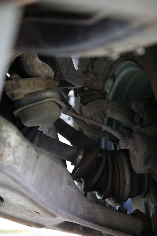

Re: Lift przodu
Postprzez KOBZI » 02 cze 2009 08:02:58
i foty
jak by coś niejasne było to piszcie
mocowanie ogranicznika pbniżone o 1 cm - nie można więcej gdyż standardowy wachacz będzie walił o ramę - no i nie wywalać czasem gumowego odbojnika z wachacza :mrgreen:
zaleca się wymienić przeguby z tropera (w planach) i odsadzenie mocowania mostuc hoć o 1" (w planach)
pzdr
K

Re: Lift przodu
Postprzez dljm » 02 cze 2009 08:18:05
po co chcesz obniżać most ?
u mnie przy 4 calach liftu i bardzo dużemu skokowi koła w dół (wahacz górny praktycznie gdy koło idzie w dół staje pionowo) most spokojnie daje radę

Postprzez KOBZI » 02 cze 2009 09:05:01
dljm napisał(a):po co chcesz obniżać most ?
bo coś mi na oko strasznie je wygina przy pełnym skoku w dół
a co do przegubów to pomolestuję Wikkeda bo on chyba je montował do siebie to może ma gdzieś wymiary

Re: Lift przodu
Postprzez dljm » 02 cze 2009 11:14:12
u mnie jest pod takim kątem i jest ok
więc może nie obniżaj mostu, bo szkoda prześwitu
dljm
Posty: 1447
Re: Lift przodu
Postprzez KOBZI » 02 cze 2009 11:28:44
szczelę fotkę u siebie to porównamy
