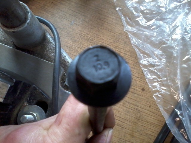

Podkładki mam , śruby zamówiłem i mam ( te od lanosa o długości 166 i tu najważniejsze : NIE na inbus a na zwykły klucz i MAJĄ WYBITĄ TWARDOŚĆ NA ŁBIE 10,9 ) to info wstawiam bo nikt tego do tej pory w 100% nie wyjaśnił to teraz jest napisane :!:
Pojechałem do gościa po oponki i :dupa: kupił 2 patrola i je tam zainstalował :cry2:
Wszystkie graty wrzuciłem do szuflady i zaczynam szukać opon 8-)
