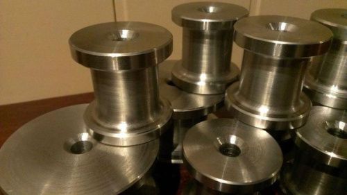

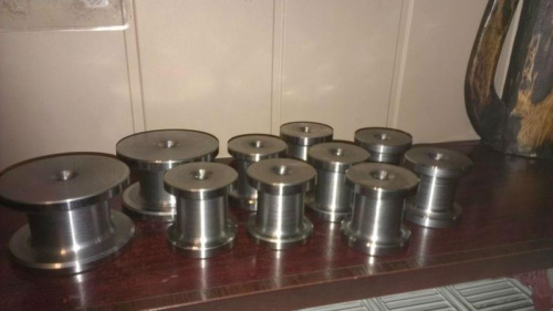

Pomału zbliża się czas kiedy ja wezmę się za bodylift mojej maszyny. Dziś odebrałem podkładki własnego projektu, jeszcze tylko zakup śrub i do roboty.

Postprzez przemia » 03 sty 2014 19:58:14
Czy one na pewno mają 50mmm wysokości? :wink:
Przemek
przemia
Posty: 4652
Lokalizacja: Promnik
Re: Body lift
Postprzez magoma » 03 sty 2014 20:09:35
przemia napisał(a):Czy one na pewno mają 50mmm wysokości? :wink:
Dlaczego pytasz? nie wyglądają na 50 mm?

Re: Body lift
Postprzez przemia » 03 sty 2014 20:35:29
Coś jakby więcej...

Re: Body lift
Postprzez magoma » 03 sty 2014 20:43:48
Nie więcej. Dokładnie 50 mm tylko może się tak wydaje przez to zwężenie, taki myk żeby na wadze zyskać.

Re: Body lift
Postprzez przemia » 03 sty 2014 20:44:56
Już myślałem że chcesz mieć auto o 10mm wyższe :P

Re: Body lift
Postprzez magoma » 03 sty 2014 20:46:08
I będzie. W końcowym etapie wyjdzie trochę więcej bo myślę dać gumę u góry jakieś 5 mm pomiędzy budą a tuleją.
